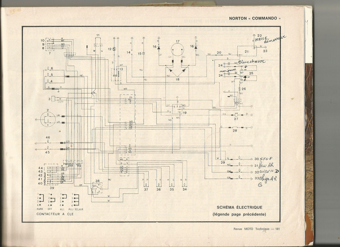

Après un retour de vacances je me replonge dans le circuit électrique de la mk3. En remontant le solénoïde je m aperçois que le fil blanc violet est branché nulle part. Quelque un à t il l'a solution sachant qu'il y a un allumage électronique et une bobine 12v. Merci

Je pense que tu parles du blanc et pourpre (WP) car il n'existe pas de violet,à priori sur le faisceau d'origine.
Si oui,d'origine, il va du solénoïde au PLUS d'une des 2 bobines 6 volts.
Tu n'as pas la RMT ?.

Merci de la réponse. J avais bien vu sur le schéma qu il allait a la bobine mais je ne comprenait pas car avant le démontage de la moto le démarreur marchait et pourtant ce fil n'était pas branché

Ce fil permet de shunter, court-circuiter, la résistance ballast (allumage classique, bobines 6 V) lorsque le démarreur est utilisé.
Lorsqu'on lance le démarreur (solénoïde) la tension chute pas mal, pour avoir un bon allumage on met donc directement la tension batterie sur les bobines 6 V, elles sont un peu "survoltées" ce qui permet un meilleur allumage au démarrage. La tension chute facilement à 10 V voire moins.

Ha ok et donc pareil avec une bobine 12 v

Non justement une bobine 6 V on peut la "survoltée" au moment du démarrage à 10 V par exemple (la tension batterie baisse d'environ 13 V à10 V quand le démarreur lance le moteur).
Mais avec une bobine 12 V on ne peut rien faire, l'allumage sera moins puissant car on aura 10 V sur une bobine 12 V, mais heureusement un allumage électronique compense en partie cet inconvénient.

Donc je branche quand même ce fil à la bobine ?

Il n'a plus d'utilité car il n'y a pas de résistance ballast à shunter au démarrage.
J'aurais tendance à l'isoler ou / et le déconnecter coté solénoïde.
