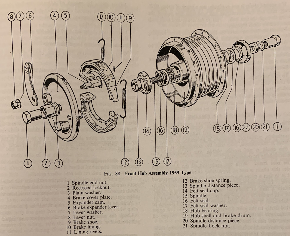

Je dois changer les machoires de frein avant sur la matchless et j'ai des doutes sur le demontage du tambour
Je cherche une coupe ou schema pour comprendre le sens de demontage ( la roue est deposée evidemment ! )

Ça ?

Exactement, tu dois pouvoir tout trouver ici :
http://archives.jampot.dk/

il suffit de dévisser l'écrou avec les 2 méplats (photo du milieu)
et le flasque sort !

Le fait que l'arbre tourne avec ça pose probleme ? , et sens de dévissage normal ?
Désolé , parfois , je suis lourd !!

Il faut empêcher l'axe de tourner, bien sûr ....

C' est pas un pas à gauche?,(je n ' en suis pas sur)
et oui il faut empêcher l'axe de tourner
par exemple en le pinçant/serrant dans un des bas de fourche !
