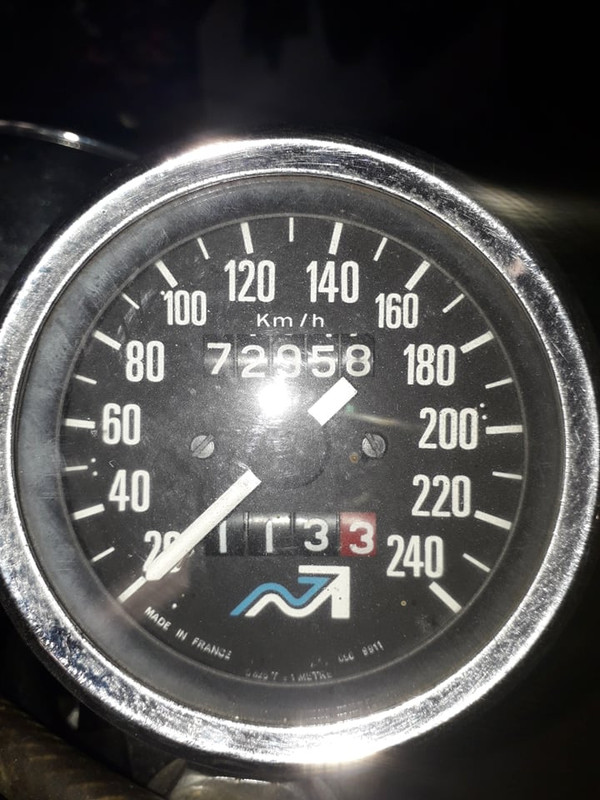

Salut à tous,
J'ai un souci avec la vitesse affichée par le compteur de la Commando qui est inférieure d'environ 25% par rapport à la réalité (60 pour 80 km/h).Valeurs vérifiées au GPS.
Le compteur est un SMITHS gradué en km de 0 à 190 km/h (cf photo) .
Comment savoir si il s'agit d'un dysfontionnement du compteur lui-même, ou d'une incompatibilé avec le capteur dans la roue ar .
j'ai vérifié le cable , il semble ok, le capteur provient de chez Andover , il est marqué 15/12.
Rien n'est précisé sur le compteur
Quelqu'un a t il une idée ???
merci
jpm

Je sais pas si ça peut t'aider mais voici une photo du mien sur ma commando MKIII...tu remarques que "ton 60" correspond à "mon 80"... peut-être une piste à creuser
Re: COMPTEUR COMMANDO FAINEANT
Publié : 04 sept. 2021, 18:50
par nouméaden
tiens, d'ailleurs je viens de remarquer que mon mien est made in France...zarb, non ?
Publié : 04 sept. 2021, 18:54
par PPAT
Le made in France est un Véglia, l'autre un Smiths GB... ce qui ne les empêche pas parfois d'être faux...

PHILIPPE a écrit : ↑04 sept. 2021, 19:40 c'est pour ça qu'il y a des norton qui montent a 200 :?: :?: :mrgreen: :mrgreen:
houai..la mienne monte même à 240... :mrgreen:

On dirait que le ratio de 15/12 (soit 1,25/1) de ton entrainement n'est pas le ratio attendu par ton compteur...
A l'intérieur de l'entrainement, il doit y avoir une référence, en plus du ratio. Cette référence + la réf du compteur (SSM 3001/03 1000) devrait permettre de vérifier s'il y a un problème de comptabilité entre les deux.
Dans les pages techniques du MAC il y a cette liste des équipements SMITHS (réf compteur + réf cable + réf entrainement) par modèle de bécane et année jusqu'à 1972 : https://www.motos-anglaises.com/techniq ... mation.pdf
C'est un document précieux :lol:

Si j'ai bien compris , avec mon compteur SSM 3001/03 1000 en km/h je devrais avoir un entrainement avec un ratio de 2.
Le mien est de 15/12 d'où l'erreur ?
Je vais essayer avec un ratio 2 et je vous raconterai
