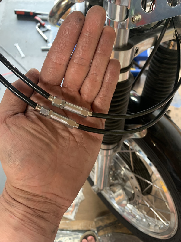

Publié : 17 sept. 2021, 10:04
Les nouveaux venhill en photo ont un epaulement sur la butee cote carbu
Suffit de supprimer le tendeur du couvercle et de repercer un poil plus gros le couvercle
Les tendeurs sur le cable offrent beaucoup plus de marge de reglage que les anciens sur le couvercle et ça prend 5mnn par carbu pour la modif
