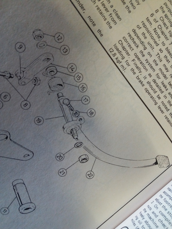

Problème de pédale de frein arriere sur T140 de 77
Publié : 21 sept. 2021, 10:11
par yvan d
quand je serre l'écrou 21 ça me bloque la pédale sur son axe
il n'y a pas assez de jeux
soit l'axe est trop court ou il y a quelque chose de trop épais
Si vous pouviez faire quelques mesures ça m'arrangerait
l'axe 19 fait 123 mm en tout
la pédale 22 à une épaisseur de 32,6 mm sur son axe
la rondelle 15 fait 9,6 mm
la bague 11 fait 54,5 mm

Le carré femelle dans la biellette n'est -il pas trop abimé ?

le carré de la pièce 14 n est pas abîmé

Tu vas voir, le remontage est sympa ....
Ta bague 11, elle se visse bien à fond ??
Il m'en reste une , si tu la veux ....

oui ma bague 11 se visse bien à fond
tu peut me mesurer la longueur de ta bague 11 ?
et l épaisseur de ta pédale de frein , tu dois pouvoir mesurer sa sans demonter

OK, bague vissée retrouvée : 54.80 mm
Si la tienne est abîmée, c'est cadeau...

Merci Gigi mais ma pièce est en bon état et grâce à tes mesures je sais que ça ne vient pas d'elle
je pense que je vais finir par limer la rondelle 15 pour la désépaissir et ça devrait résoudre mon problème
