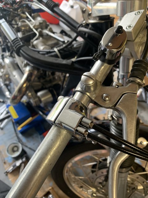

Apres avoir résolu le problème de longueur de câble c’est la poignée qui fait des siennes :evil:
C’est la réplique de Doherty 77 7/8 qu’on trouve partout pour une dizaine de GBP mais dès que je la serre un peu sur le guidon, le mouvement de rotation se grippe complètement ….et je ne vois pas la solution :|
- Sont elles toutes fabriquées en merdium ?
- Est ce que je m’y prend mal ?
- Y a t il une astuce ?
- Quelle poignée alternative de bonne qualité ?
Merci de votre aide!

Avant de serrer la poignée sur le guidon, il faut tendre les câbles, pour les dégager de la butée . En gros , tu accélères, puis tu serres en restant accéléré ...ça devrait résoudre ton problème...

Et il faut le bourrer de graisse et virer le vis dessous qui sert a bloquer l'accelerateur
