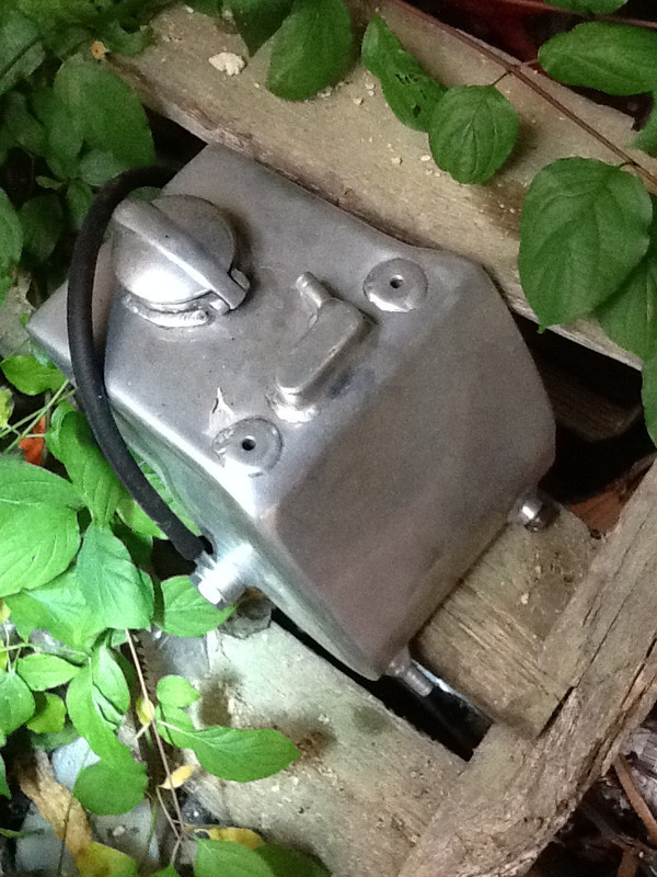

Zerton t'envoie sur un site ou le beau réservoir d'huile pour une Norton ou un Triton est le premier avec les bossages qui s'adaptent bien au cadre . Quand j'ai trouvé mon Triton s'était affreux en polyester , un cageot tout carré avec un bac à l'avant pour mettre la batterie . J'en ai commandé un en alu à Martin , payer un saladier , attendu deux mois pas très esthétique à mon goût . Je m'y suis fait ...
On voit beaucoup de " bidon carré " dans de très beau cadre , maintenant avec les petites batteries Lithium c'est plus facile de les planquer et de mettre un beau réservoir d'huile en alu . Par contre et je l'ai déjà signalé , très mauvaise expérience avec le réservoir d'essence en alu ; j'ai vite remis celui en polyester qui fait se poser des questions aux observateurs " il est en alu " Non ! polyester peint par un bon peintre ; mais je savais ce que je voulais .

Suite avec photos .

mon triton a quelques millier de km avec le bidon en alu et j'ai jamais eu de soucis
par contre , ne pas mettre les petits bracelets caoutchouc comme la hiaute mais des manchons en mousse pour isoler les tubes de chauffage
et surtout bien le serrer par la sangle centrale , si ça bouge , ça vibre et ça se fend

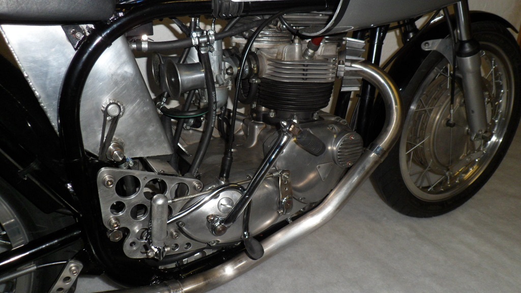

par bsa-man
il y en a des beaux, je vais bien regarder avant de commander. mon cadre est un wideline et je cherche un bidon d'huile avec fixation par les 2 tubes verticaux , comme a l'origine manx. merci a tous.

Il y en avait quand même huit des bracelets fendus ! tous réglés à la bonne hauteur ; sangle centrale , bien monté avec mille précautions . Après les avis des copains et l'expérience de pros je suis revenu au " Cher " poly . Depuis , Jean Paul à qui je l'ai cédé l'a fait reprendre à plusieurs endroits .
Tu as eu de la chance ; et c'est loin d'être le cas de tout le monde .

Tu peut en mettre autant que tu peut , ils sont pas assez epais er se tasse vite
Quand a mon triton il est dans les pages dediées et dans les albums photo
