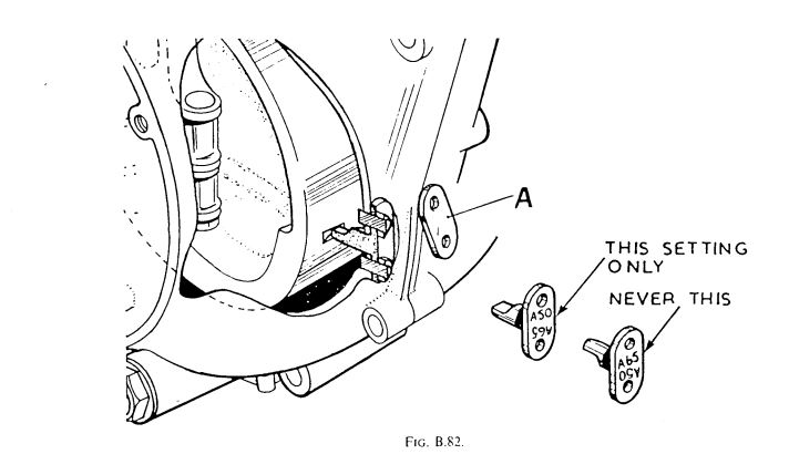

c'est le trou pour la pige de calage ,sur les modeles précédents c'était une plaque avec 2 vis
sinon il n'y a jamais de niveau sur une Anglaise dont le principe c'est carter sec

jean-pierre a écrit : ↑29 oct. 2021, 15:00 c'est le trou pour la pige de calage ,sur les modeles précédents c'était une plaque avec 2 vis
Incroyablement par ce trou est sorti aussi de l’huile, plus de 1/2 litre!
Peux tu m’expliquer ce du pige de calage? (surtout parce que je ne pige rien :oops: )

a65-workshop-book.pdf
Re: BSA Thunderbolt 650, fuite d'huile
Publié : 29 oct. 2021, 17:18
Merci, je prends note du modèle A65.
