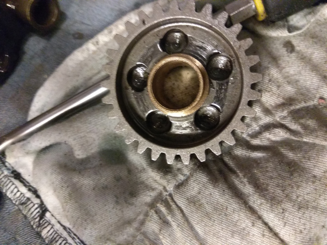

Sur mon Ariel 350 NH de 1953, la première n'accroche pas. Les crabots du pignon de seconde ne s'enclenchent pas et semblent "patiner" sur le pignon de première du layshaft. Tous roulements et bagues bronze ont été changés. Toutes les autres vitesses passent sans problème mais le démarrage en seconde est poussif
Je me demande si c'est le mécanisme de sélection qui est défectueux: la fourchette ne pousse pas assez le pignon de seconde pour que les crabots entrent dans les trous du pignon de 1ère ou bien si c'est les crabots du pignon de seconde qui sont usés.
Ce qui m'a étonné au démontage c'est que ce pignon de seconde du layshaft est bleui sur 2mm au niveau de la gorge de fourchette
Est-ce connu comme usure? y a-t-il un remède? Dragonfly n'a pas ce pignon en stock

La fourchette de layshaft au plus creux fait 1,5mm de moins qu'à la base. est-ce suffisant pour ne plus engagé suffisamment le pignon de seconde dans celui de 1ère.
La 3ème photo montre les marques des crabots

Je ne connais rien en boîte Burman, mais cette bague bronze qui dépasse du pignon m'interpelle....
Surtout que pour que ça crabote bien, ladite bague devrait ne devrait pas avoir son bord d'attaque émoussé.
Enfin, des fourchettes bleuies on en voit souvent. Cette couleur est moins fréquente sur le pignon qui reçoit la fourchette,
peut-être un mauvais alignement kakepart ?

comme zerton, la fourchette et la gorge du pignon bleuies me ferai rechercher dans cette voie comme si cela forcait pour craboter!
essaie de voir si , enlevant la fourchette, le pignon crabotte bien

En fait, le pignon crabotte bien. C'est qu'en on embraye que ça ripe.
POur la bague qui dépasse, pensant au début que c'était les pignons, je les ai changés et les NOS de chez dragonfly sont arrivés avec la même bague.
Pour le bleuissement, en y repensant, c'était de la graisse à l'intérieur comme pour le boite CP avant les GB. C'est peut être ce défaut de lubrification qui est la cause. Je vais voir avec JJP

En prenant les 2 pignons de seconde et les 2 fourchettes de la boite de JJP tout est rentré dans l'ordre. C'est quand même plus sympa de démarrer en 1ère plutôt qu'en seconde. Petite ballade d'une heure sans problème, toute les vitesses passe bien, la course du sélecteur est un peu longue mais on s'y fait.
