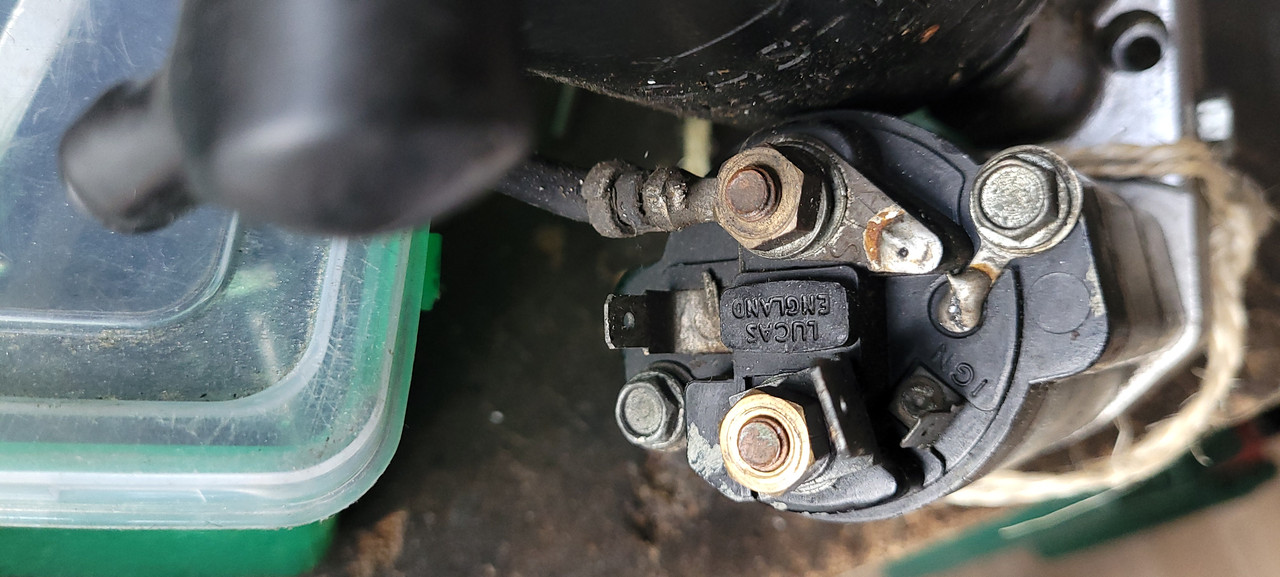

Salut,
Sur mon étagère j'ai un démarreur de T160 , appartenant à ma moto , mais que je n'ai pas monté depuis 15 ans. Je ne sais plus si il marche ou pas. Comment puis je le tester ? Je branche qu'elle cosse sur la batterie , celle marquee IGn ou l'autre ? Dois je mettre le corps à la masse ?
En bonus ,ce démarreur peut il se monter après conversion de la chaine primaire duplex d'origine en triplex?
Merci de vos lumière

Je ne connais pas ce moteur de démarrage, mais en principe tu as le corps d'un moteur electrique et un contacteur-relais peut etre bendix.
Sur la photo je ne regarde que 3 branchements.

Mais sans adjonction de relais,juste sur l'établi avec une batterie est il possible de le faire tourner?

A mon avis tu branche comme sur la photo

Oui, attention ça va secouer un peu, il faut le tenir,
un -12V sur la borne avec le gros câble qui va au démarreur, et le +12V à la masse (sur la T160), ça teste la partie moteur du démarreur.
Ensuite on peut mettre le -12V sur la grosse borne libre (qui allait à la batterie) et exciter le relais ou solénoïde avec un -12V sur la petite borne W1.
La borne Ign sert effectivement à shunter la résistance ballast au démarrage pour avoir un meilleur allumage.
