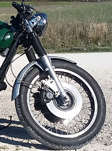

Je ne sais pas si ça peut t'aider mais sur ma T140 la fourche est une Marzocchi de Ducati 600 Pantah, et y a 2 disques et tout comme tu demandes. Et les T de fourche sont ceux du T140. J'ai trouvé la moto équipée comme ça. Il y a des platines DIY pour les pinces.

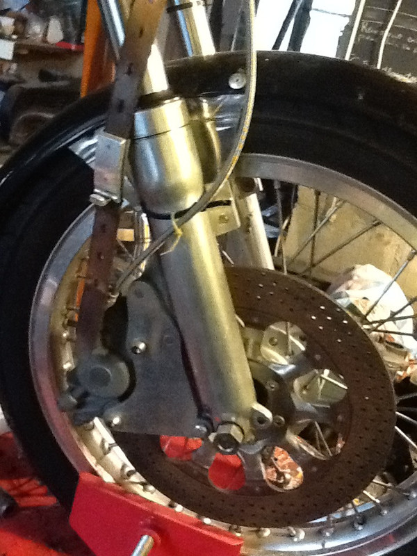

Image c'est ça que je recherche, mais pour disques
alors, je pense plutot que ce doit etre du Norton, mais la longueur HT fait 31.5 diam 35 ou 36 (?)
les Commandos font-elles la même longueur ?
si oui ou trouver les 2 fourreaux pour disques ? SVP

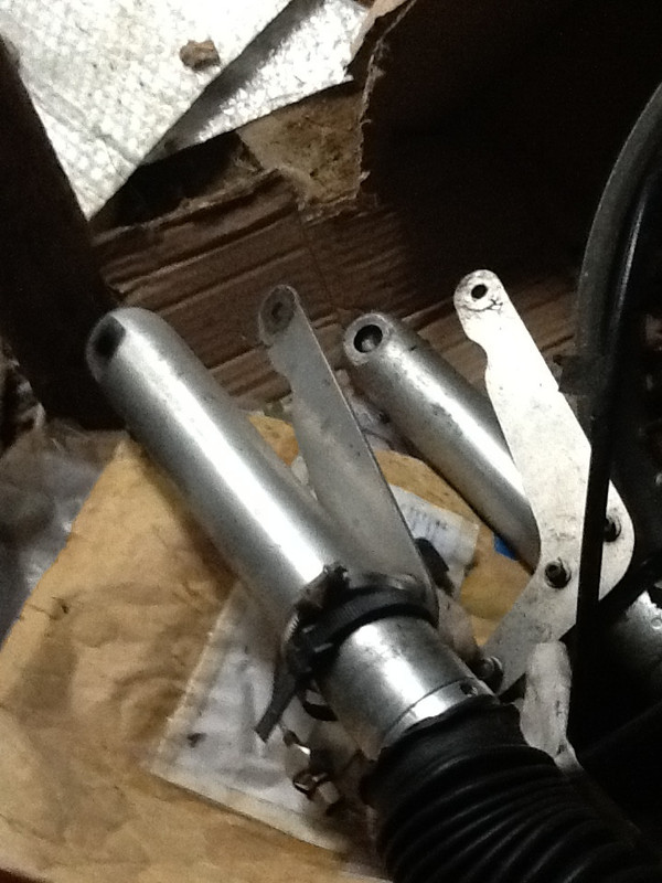

Image Merci
serait-ce du Norvil sur la Norton de Patrick ?

Sur la dernière photo, c'est la même fourche que la mienne, c'est une Ceriani GP pour freins à disques, du début des années 70
L'entraxe pour les étriers est celui des pinces Lockeed. Le même entraxe existe (ou existait ?) chez Brembo et chez Grimeca

Ce sont des fourreaux de Norton, tout simplement avec une modif de la fonderie extérieure.
Plusieurs spécialistes Norton les proposent ou proposaient comme Norvil ou Norman White.
