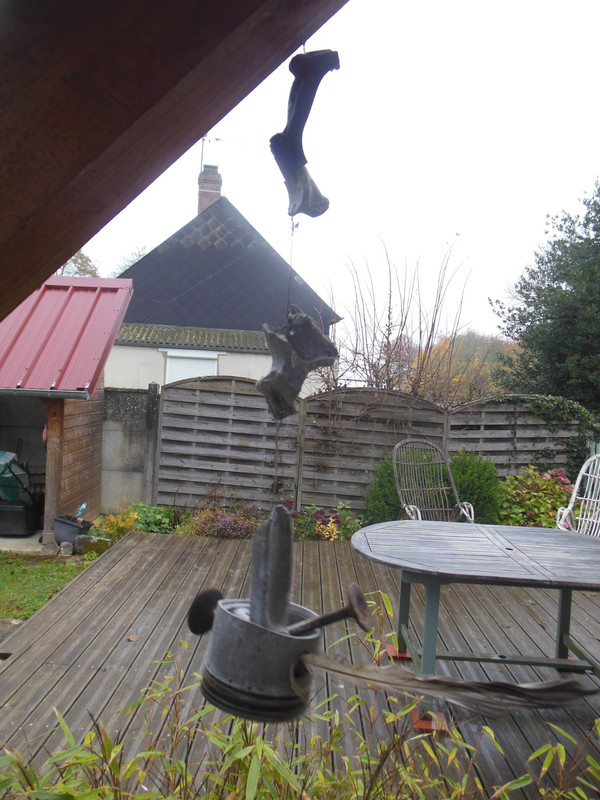

N'empêche que l'AàC est solide : tordu mais pas cassé :mrgreen:
Pour les carters, je cherche et te dis...
Après, moi je fais du style "Kalder" avec, ça vaudra peut-être des sous un jour... :roll:
