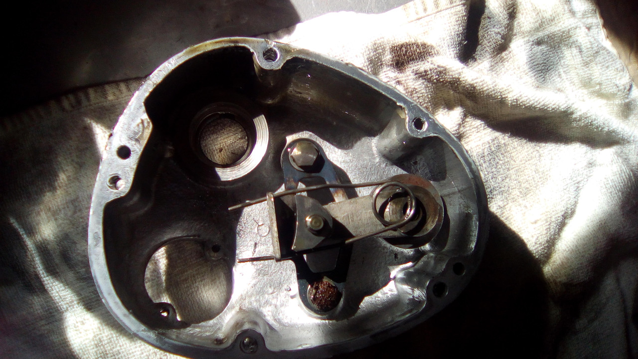

bonsoir a tous,
la boite fonctionne bien,elle est plutot douce mais j eprouve de difficultés pour retrograder de 4 a 3 et des fois de 3 a 2.il faut baisser le selecteur,le laisser remonter puis réappuyer pour que la vitesse passe.ca ne le fait pas la montée des vitesses.

Le ressort??? Je parie.

Je parie aussi,m'enfin 9 fois sur 10,si tout le reste est OK. 8)
Ce réglage ca doit faire la 29 ème fois que je le mets mais si ca peut aider. :wink: 8)

C'est souvent lui qui fout le bordel. Si on pense avoir réussi du premier coup le remontage, c'est qu'on est de nature optimiste. :lol:

Ce ressort probablement.
Ce qu'on ne voit pas sur le croquis de Francis (mais qu'il a déjà dit si je me souviens bien), c'est qu'il faut un "léger jeu" entre les deux brins du ressort et le pawl (la pièce hachurée) pour que ça marche.
"léger jeu" : je dirais 2-3/10èmes. Old Brits dit qu'il suffit de le sentir à la main
Pour l'obtenir, tu tords avec doigté les deux brins du ressort. Si tu les refermes tu augmentes le jeu, si tu les rapproches tu le diminues.
Tu remontes ton couvercle et tu testes la montée et descente de vitesses à l'arrêt avant de tout resserrer et de remettre de l'huile quand c'est OK, ou d'affiner ton réglage sinon.
Pas évident à faire la première fois. Bon courage !

* si tu ECARTES les brins du ressort, tu diminues le jeu.
Ou l'inverse, je ne sais plus mais tu le vois vite... :)

depuis que çà c'est produit , j'en ai toujours un en stock , au cas ou . la premiere fois je l'avais juste resserré à la main et çà a tenu plusieurs milliers de bornes .

la vue de la photo et de l eclaté de la RMT ont quelque peu ruiné mon dimanche mais il en "ressort" que c est realisable puisque certains l on fait :lol:
dans le futur proche,ça va rester comme ça en esperant que cela ne soit pas remis aux calendes greco grandes bretonnes.

Une chose c'est la théorie (qui ressemble être très simple), et autre chose bien différente c'est la pratique.
Si tu ne réussis pas un bon tact des vitesses parce que tu n'as pas pu tordre les deux brins du ressort pour avoir le bon jeu après le troisième essai..., ne t’exaspères pas!, j'ai vu a des experts de parfois perdre la calme après plusieurs essais. :lol:
PS: surtout vérifie que tout marche bien avant de remplir d'huile la boite..., démonter le couvercle extérieur pour retordre de nouveau les brins c'est fastidieux, mais si encore tu dois vider tout l'huile c'est, pénible.

Il faut aussi que le selecteur soit bien horizontal
Trop incliné , ça marche po

Et si on n'y arrive pas après plusieurs essais c'est peut-être bien aussi que ce ressort en épingle est bien fatigué donc mettre un neuf ça coute 3 euros 6 centimes. 8)
Voir aussi si là où les 2 brins portent sur la pièce vissé (https://andover-norton.co.uk/en/shop-de ... e-04-0052-) il n'y a pas trop d'usure car souvent ce ressort casse là,en avoir un dans la sacoche c'est bien aussi quand il casse en roulant. 8)

Francis V a écrit : ↑28 nov. 2021, 15:37 Et si on n'y arrive pas après plusieurs essais c'est peut-être bien aussi que ce ressort en épingle est bien fatigué donc mettre un neuf ça coute 3 euros 6 centimes. 8)
oui , quand çà arrive en plein été , tu démontes et tu fais avec celui en place . à cette époque de l'année, faut pas chercher : un ressort neuf et basta !
