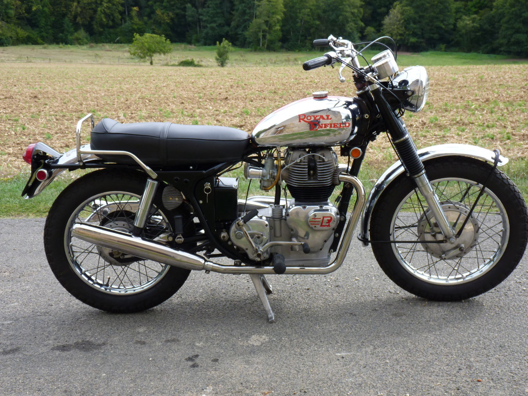

Bien-bien d'accord: une splendeur!zerton a écrit : ↑07 déc. 2021, 19:29 Ne surtout pas consulter , malheureux! On ne sait pas sur qui on va tomber en poussant la porte...
Alors que si tu te lâches, ça ne peut être que le fruit d'une réflexion saine et appropriée.
Surtout pour le plus beau moteur de la production de twins britanniques.
Une Interceptor, bien sûr !
Mon préféré visuellement

Bête à chagrins non?
