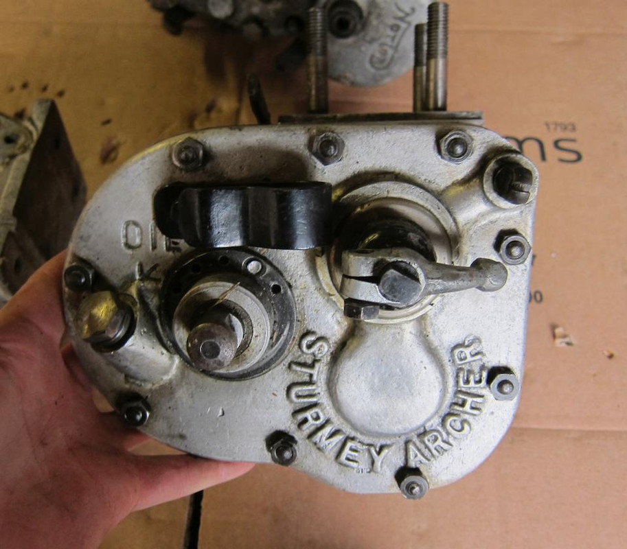

par Domino56
Avec le type gravé sur la boite, ca serait plus facile
En attendant, j'ai cela qui doit etre postérieur a ton modèle
Sturmey Archer HW type III 1931.pdf
Re: Boite STURMEY ARCHER
Publié : 24 déc. 2021, 09:02
Put'1, j'en ai jamais vu une d'aussi près ! 8)

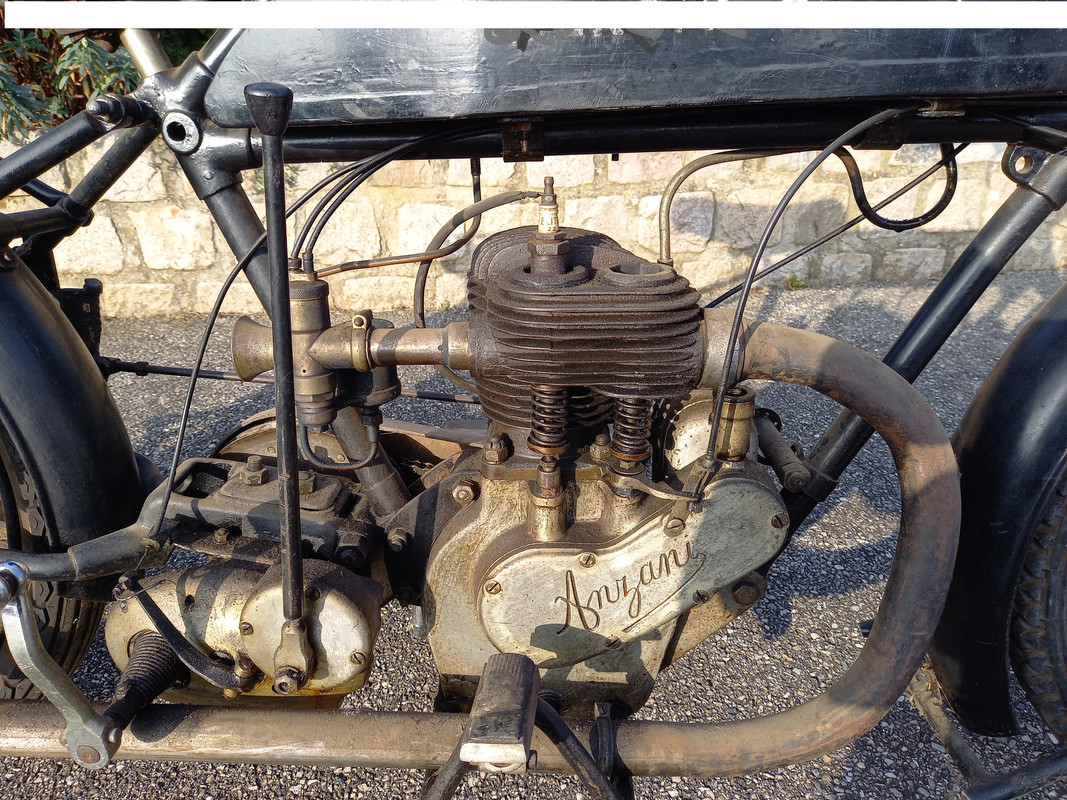

par JJP
Merci pour ces premières info . A vrai dire , c'est pour remettre la boite d'origine sur cette moto !

par thebeamer
la boite sur la foto je crois c'est une CS,c'est les dernieres,je ne sais pas si a courroie c'est les memes ,dans mes souvenirs elle est plus petite ,mais l'écartement des goujons de fixation c'est a peu pres 4,5/5,5je ne sais plus dans quel sens.J'espere que tu as la boite sinon la boite ,l'embrayage et le levier de changement de vitesse ça coute un bras (meme 2).Les pignons sont inusables par contre le roulement double etdémontable si il n'est pas en bon etat est refabriqué(au prix de l'or )le ressort d'arret de kick est trés important(sinon en cas de retour il fait un tour complet =couvercle cassé )on peut le refaire ,mais en bonne qualitée.

par David 74
D'après un collègue (archiviste et documentaliste passionné à ses heures perdues):
" Je pense que la boite pour cette moto doit être une CS à deux goujons semblable au modèle monté sur les Monet Goyon à moteur MAG "
" Il y a peu de doc sur ses boîtes et s'il y en a, domino56 devrait pouvoir vous renseigner "
La marque et l'année de la moto ?

par alain 41
une boite sturmey archer de triumph 550 type H devrait correspondre à ce que tu recherche, reste à en trouver une !!!!!!
