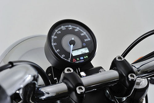

Je suis en train de régler un compte tour électronique sur ma T140 équipé d'un allumage électronique Boyer.
J'ai ces options de réglage :
1P-1R= 1 pulse per 1 revolution
1P-2R= 1 pulse per 2 revolutions
2P-1R= 2 pulses per 1 revolution
J'obtiens un résultats cohérents sur 1P-1R.
Qu'est ce qu'il entendent par revolution ? Car vu la config du Boyer j'avais réglé au départ sur "2P-1R= 2 pulses per 1 revolution"
Un avis ?

C'est la partie le compte tour du Daytona Velona 80 :
