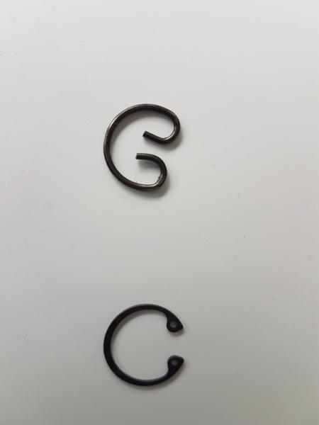

Justement, je suis aussi en train de remonter le moteur de ma Trident, cassé en 2019 suite à un circlips baladeur
Actuellement j'en suis là :
Bielles remontées, vilo dans carter central et repose des deux carters latéraux. Comme le disait Jipé dans son excellent sujet sur la Trident, rien à voir avec les twin anglais, question complexité. Ces derniers sont presque aussi simples qu'un mono, c'était d'ailleurs l'un des buts quand Turner a créé la Speed Twin
Souvenirs de la casse de 2019 :

Ton circlip est de forme cylindrique ou avec 1 ou 2 oreilles ?

DENIS.L a écrit : ↑29 déc. 2021, 20:50 Salut Alan,
Celui qui a occasionné la casse est torique avec 2 "oreilles", comme celui qui est en haut sur la photo
Pour le remontage, je vais mettre des circlips plats (en bas sur la photo), pris chez LP Williams

Je dirais que si la forme de la gorge du piston est rectangle il faut mettre le cserre clips du bas et si elle est ronde il faut mettre le serre clips du haut

Il faudrait mettre un circlip sans les oreilles. Si non tu risques d'avoir le même problème.

DENIS.L a écrit : ↑30 déc. 2021, 14:59 Il faudrait mettre un circlip sans les oreilles. Si non tu risques d'avoir le même problème.
Je ne pense pas que les circlips plats vont générer des problèmes, car il me semble que les mêmes étaient montés sur les Hépolite d'origine
Sur la part list, on dirait que ce sont des toriques, mais sur l'ensemble cylindre-pistons en côte standard que j'ai acheté pour me dépanner, les circlips sont plats
Tricati, si tu nous lis, ton avis ? Merci d'avance

Il faut que les circlips soient adaptés à la gorge du piston les Hepolite d'origine ont des gorges pour des circlips, les refabrications ont des gorges pour des joncs.
Les joncs fournis avec les nouveaux Hepolite (JCC) Wassell sont en cochonium.
