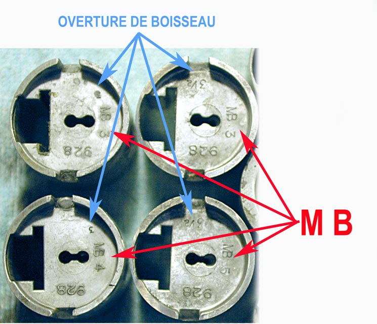

Sur les concentric MK 1 et MK 2 c'est pareil.
Sur le manuel Amal MK 1 on peut lire le suivant:
Throttles Slides are stamped with their identifying size on the bottom surface. Typical markings will be either 622 for a 600 Series slide,
928 for a 900 Series slide, an MB number which is a foundry mark, and a stamped number from 2 to 5 indicating the height of the
cutaway on the inlet side of the slide.
Pourtant c'est le numéro MB qui est une marque de fonderie.

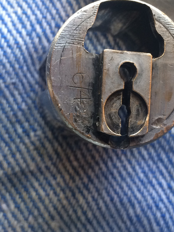

Pour ce que je regarde sur les boisseaux des monobloc le numéro de coupe vient estampé a cote du numéro de série du modèle de carburateur (en ce cas 389).
Pour remarquer cette supposition j'attire l'attention sur le fait que sur le boisseau de mon pre monobloc je ne trouve aucun numéro de fonderie et le numéro de série et de coupe c'est de la sorte 6/4 (le 6 pour etre un 276 ou serie 6, et le 4 pour coupe de boisseau 4), et qui ne serait pas très étrange suposser qu'Amal suit cette norme sur les monobloc: numéro de série suivi a sa droite du numéro de coupe et entre les deux un point en fois d'une barre oblique comme sur le boisseau de mon premonobloc.
