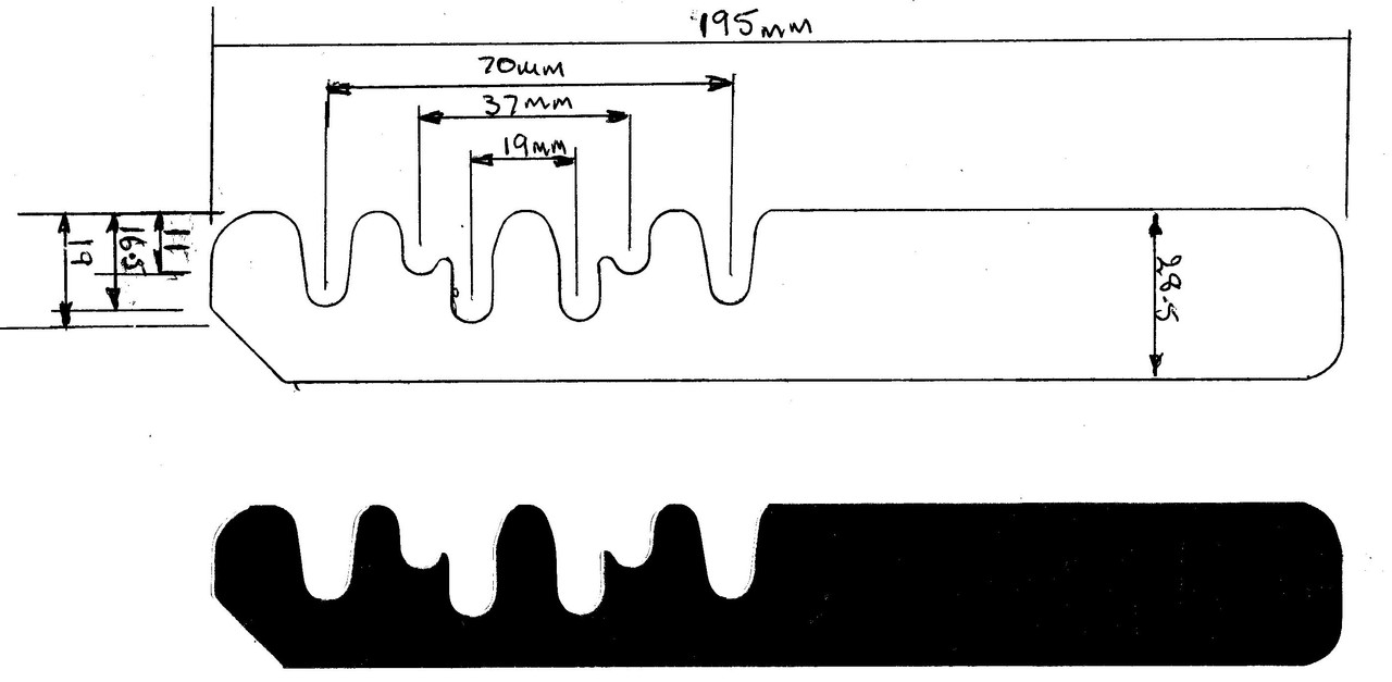

Le remontage des extrémités des tiges dans le boîtier des culbuteurs n'est pas évident, il existait une sorte de "peigne" pour les tenir. Je me souviens en avoir fait un en carton il y a très longtemps.
Un truc comme ça :
https://degroot-bsa.nl/product/push-rod ... g-tool-en/

Au cas où, voici un plan pour en faire un, certains pourront même se recoiffer avec :mrgreen: :

Nickel, merci Philippe.
Sur mes A7 et À 10 je les ai montées sans outil mais avec ce beau plan je vais me régaler.
