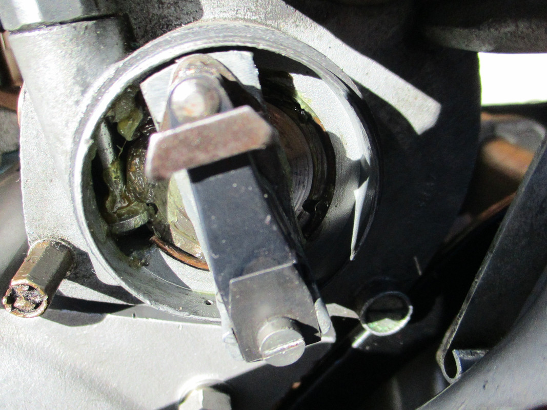

Bon ça marche pas , donc quand on regarde la magnéto , elle tourne dans le sens des aiguilles d'une montre et le câble arrive sur l'AV .
En espérant que vous compreniez mon " charabia "

Quand tu tires sur le câble de l'avance est ce que ça fait tourner la came dans le sens des aiguilles d'une montre?
Re: Suite magnéto ( photo )
Publié : 08 mars 2022, 17:36
par jacques F
vu ton explication, pour mettre de l' avance, il faut relacher le câble.
la came doit tourner en sens inverse du sens de rotation de la magneto.

Une photo , ça marche mieux ce soir !

T'es en train de caler ta magnéto, je suppose?
Tu connais la suite des opérations, le papier à cigarette.... le cône à décoller.... tout ça, tout ça???
Publié : 09 mars 2022, 09:24
par La Hiaute
Oui Elmo , après plusieurs essais et re démontage un coup de patte à roder sur le pignon de magnéto , remontage un petit coup de maillet avec une cale de bois maison . retrouver les "gratinés" le papier à cigarette ça nous ramène en 65 avec ma première Norton .
Hier s'était le " grand jour " la fête de Madame qui à donné de la voix .
Une bonne nuit sans penser à ... qu'est ce que ça pourrait bien être ?
Je remercie ceux qui m'ont aidé car à certains moments le moral était plus tôt dans les chaussettes , surtout pour la recherche du vilo ABSAF .
La voilà prête à se faire des bons petits virolots !
