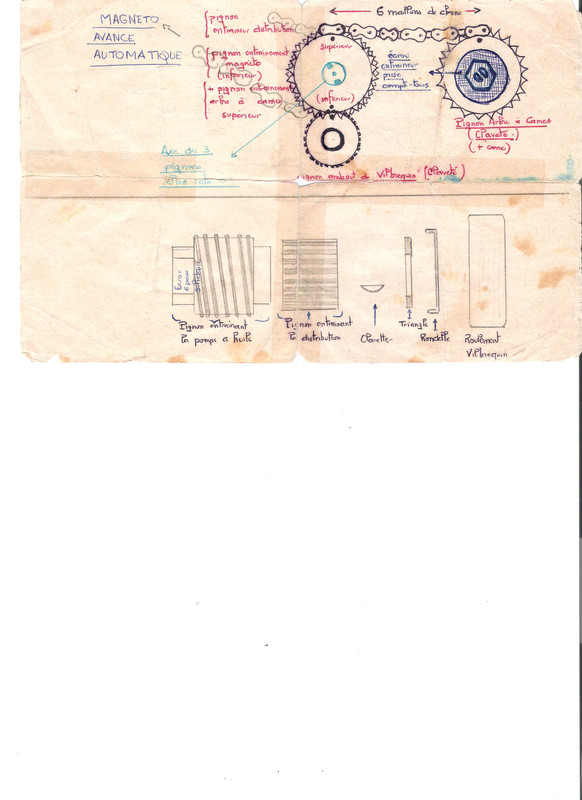

Re: QUESTION COMMANDO
Publié : 11 mars 2022, 20:38
A mon humble connaissance toutes les commandos DE SERIE ont le même calage : 10maillons entre les 2repères des pignons intermédiaires et de l'arbre à cames comme le montre la photo de Joël,tu n'as pas la revue technique ? C'est bien documenté. 8)
Au démontage des 2 pignons ET de la chaîne c'est conseillé de maintenir ses 2 brins par un petit fil de fer. 8)
Publié : 13 mars 2022, 11:20
quand je grattais il y aura pas loin de 50 ans a Bagnolet avec la bande du Manoir les revues techniques étaient rares il fallait dessiner avec patience .Si mes souvenirs sont bons c'était un montage avec des carters de 88ss un Cylindre de 99 entaillé a la scie et une culasse de Manxman
Publié : 13 mars 2022, 12:11
Super tes dessins, Jean-Pierre ! 8)
Merci du partage.
