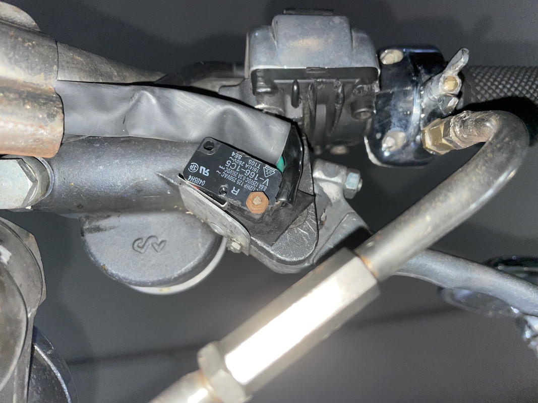

J'ai monte un micro-switch sur le levier du frein d'avant de Juliana.
Je vais en ces moments au garage pour prendre la BMW et faire un petit tour (enfin le soleil est sorti timidement apres 30 jours sous un ciel de plomb, ou orange quand il est venue la épaisse calima du Sahara).
Comme la Norton est garée a côté, je vais profiter pour prendre une photo du montage que j'ai fait au cas ou ça puisse t'aider un peu.

C’est compliqué mais voilà!

Merci Pachi pour les photos .

Comme tu vois le montage du micro swicht c'est sur un cylindre maître de frein hydraulique.
Le cylindre maître de Juliana est prêt pour viser un manocontact, mais il y a 10 ans (ou plus), le manocontact qu'y était installé avait éclate avec une très grande fuite du liquide de frein et la perte totale du frein. A partir ce moment je mefiais de tous les maudites manocontacts du marché et je m'avais mis main a l'oeuvre de trouver un bon remplacement que je trouvai sur un micro-swicht que j'avais démonté de l'armature d'un armoire technique de déchet et qui en allumait la lumière de travail interne avec la porte ouverte.
Mais pour une moto avec frein de tambour je préfère un interrupteur que je connais sous le nom de "poire", donc son installation est très facile entre la gaine du câble. Surement tu devras te casser beaucoup la tête a l'heure de trouver le bon montage d'un micro-swicht sur le levier d'un frein de tambour parce qu'il en a moins du matériel et d’épaisseur qu'un levier de frein hydraulique.
PS: surement tu en connais..., sur le frein d'avant de ma Ducati j'en ai un. Au prochain fois que je marche au garage je prends une photo avec son montage.
