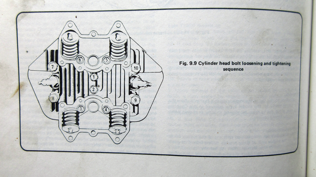

Voici une note de l'usine concernant le serrage . Serrage en 2 fois :!:
Re: couple de serrage
Publié : 04 avr. 2022, 23:05
par chris31fr
Et l'ordre de serrage :
