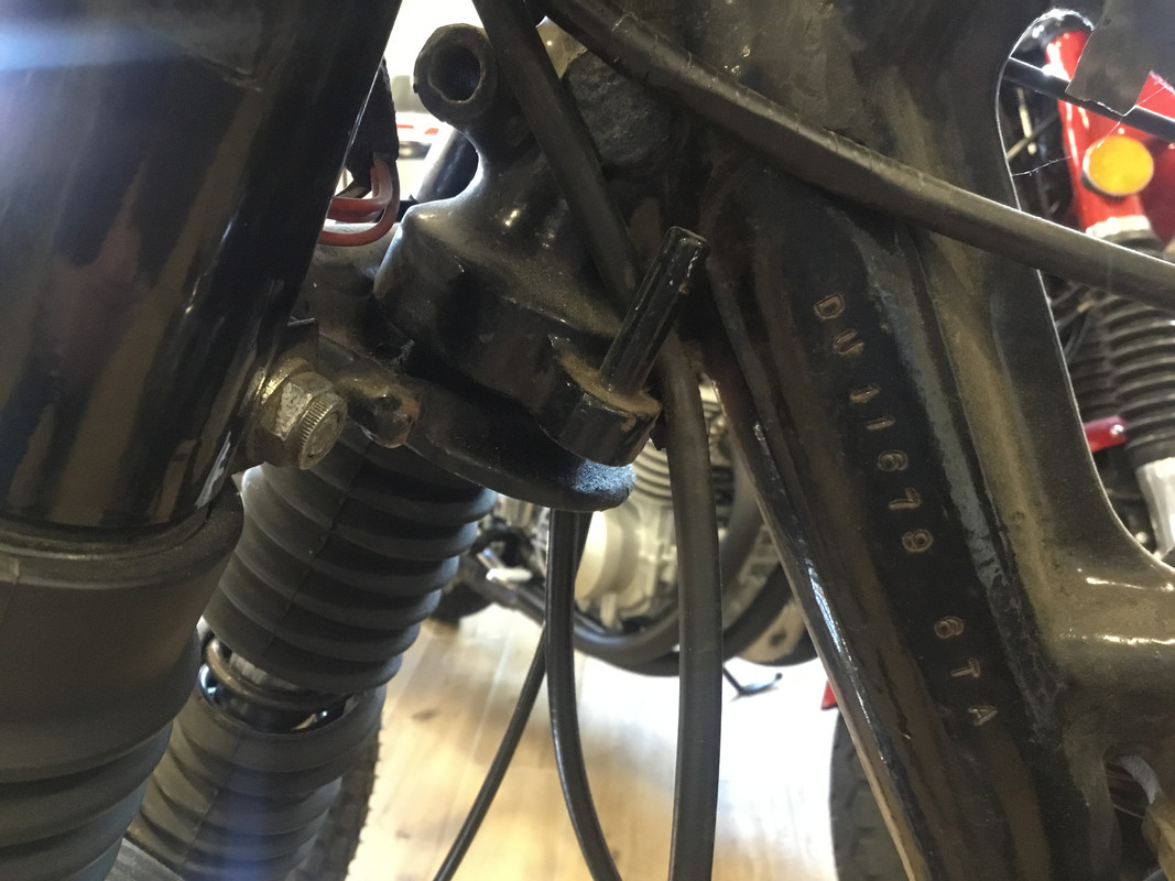

Un ami vient d’acheter une t120 de 64 à réviser
Le premier truc une butée de direction est cassée. Vous faite comment?

Tu sais mettre une photo de ce qui est cassé ?
Sur le T100 que j'ai sous la main, les butées sur le cadre sont vissées

Voilà le dégât
Il manque 30mm en dessous

C'est une butée vissée , donc essayer de dévisser le bastringue...(il sort par le dessous ) peut-être une pince étau sera-t-elle assez convaincante ??? :cry:

Et ça se vend ces butées???

J’ai trouvé sur le parts list

J’ai pu la sortir assez facilement à la pince étau.
