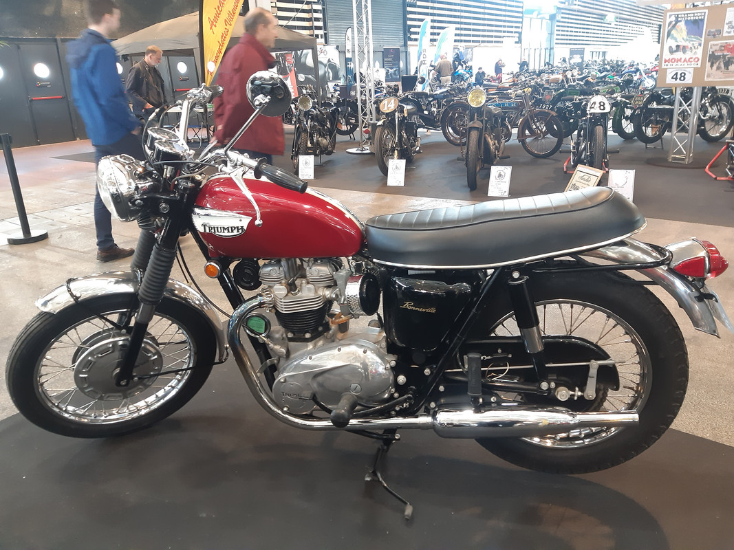

Salut à tous,
Je me pose la question si ; pour ma Bonnie de 1968 ; je dois mettre de l'additif dans le SP98... :roll:
Par avance merci pour vos réponses

Merci beaucoup pour vos réponses...
Effectivement ma Bonnie de 1968 est une US. Il me tarde de l'avoir (fin juin - début juillet...) et je ne voudrais pas faire d'erreur concernant le carburant car même si elle a eu un super lifting c'est tout de même une vielle dame... :lol:
