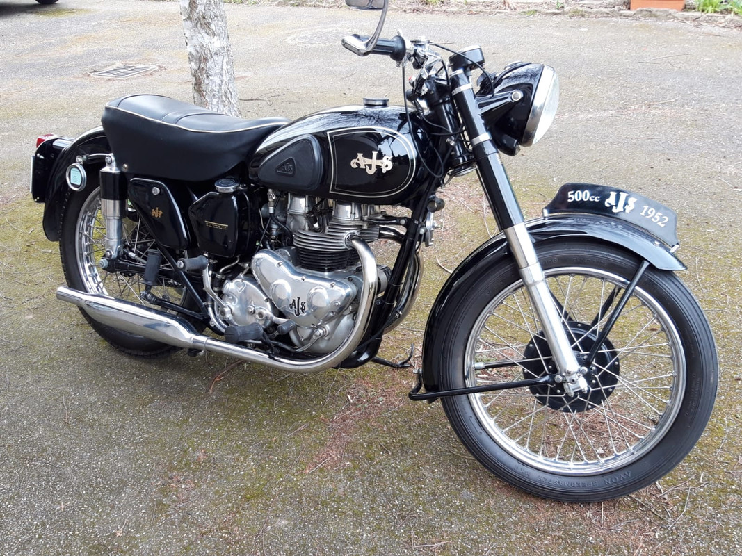

Bonsoir à Tous, je voulais une nouvelle fois solliciter vos avis et conseilles !! AJS 500cc de 1952.
C'est une super moto et je prends vraiment beaucoup de plaisir à rouler avec elle !
Comme vous le savez (peu être) j’ai déjà eu quelques petits déboires, mais que j’ai réussi à résoudre en partie grâce à vos conseils d’ailleurs !!
Mes soucis de fuite d’essence dans le bas du carburateur sont à 85% résolus, après avoir rodé l’aiguille du flotteur, la fuite s’arrête toute seule quand le moteur tourne.
Mes soucis d’embrayage également résolus, j’ai réparé la petite plaque en tole avec les 3 billes en acier…
En revanche j’ai toujours mon problème de passage d’huile du moteur vers le carter primaire.
Mon dernier espoir était le « reniflard » au bout du vilo, que j’ai démonté et nettoyé mais rien ni fait !!!
Après avoir roulé 50km je me retrouve avec en env. 25cl d’huile moteur dans le carter primaire et env. autant dans le carter du moteur.
Malgré que la pompe retour fonctionne et que le jet d’huile qui revient dans le réservoir d’huile, occupe tout le tuyau, ça ne crachote pas l’huile coule vraiment bien !
Par avance merci pour vos retours…
Amicalement
Guy

Oui c'est en roulant car j'ai monté un robinet d'arrêt sur le départ du circuit huile. Je le fermer dès que je range la moto en la laissant tourner 30 secondes robinet fermé.
Le problème est récurrent depuis que j'ai acheté cette moto. En plus avant de faire une balade je pompe l'huile du carter primaire avec une seringue pour éviter un déluge d'huile quand je me gare sur le trottoir devant mon copain, car le carter n'est pas étanche...
Je n'ai pas touché aux pompes d'huile pour l'instant, comment puis je vérifier le bon fonctionnement de ces pompes ? Est-ce c'est compliqué de les ouvrir ?
Merci pour votre aide en tous cas...
Bonne soirée
Guy
PS/ je vous joins une photo de ma beauté...
