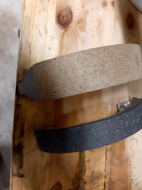

Hello ,
j'ai acheté pour mon B50SS des mâchoires de remplacement pour le tambour conique 7'': Girling 38 247 G
Elles sont différentes des 37-3925 (-3926)
Elles ne semblent pas adaptées pour recevoir les plaquettes acier 41 qui s'appuient sur l'axe pivot : elles n'ont pas la forme en U et sont arrondies
sur le dessus d’où glissement possible des plaquettes latéralement , juste retenues par l'axe ...
On peut les monter sans plaquettes mais le jeu avec les neuves est aussi grand qu'avec les usées ...
Est ce que vous avez essayé ces mâchoires Girling avec les plaquettes ? est ce que ça tient ? voir les coller ?

Re: Machoires arrières compatibles
Publié : 14 juin 2022, 13:05
Les girling pour frein 7 pouces pre 70 ont l'encoche dans le bon sens
Je me fait refiler des EMGO
La garniture ressemble a du carton , je les ai laisser sur l'etagere :mrgreen:
En haut sur la photo a cote des girling

Philippe montre des Girling 7'' pré 70 avec le renfort intégré mais je ne comprends pas car sur le site de Girling celles
que j'ai reçues sont notées compatibles B50 71 + et Chatokine les commercialise comme telles...
A moi de trouver une solution pour bloquer les renforts , sinon jeu élevé et appui alu sur acier et cylindre / plan en pivot.
Pour un frein arrière sur route , je ne trouvais pas utile de faire regarnir les mâchoires avec usinage du tambour.
Francois
Publié : 14 juin 2022, 23:04
Le renfort n'est pas integré , c'est une espece d'agrafe clipsé sur la came
