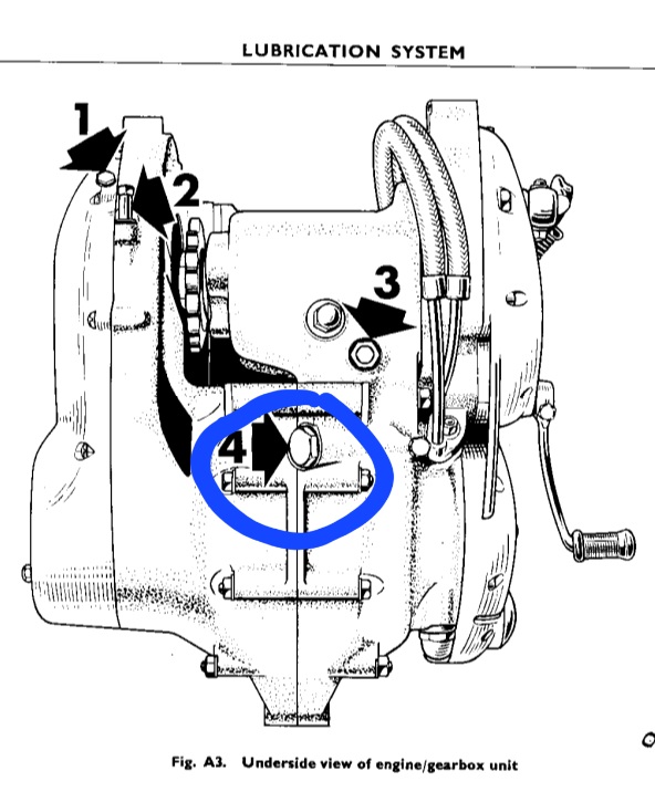

Pour la vidange j'ai suivi la revue technique et ouvert le bouchon ainsi que dévissé la vis n°4 du schéma ci-dessous
Question 2 : doit on changer cette vis ou peut-on la conserver ? Même question pour le joint cuivré ?

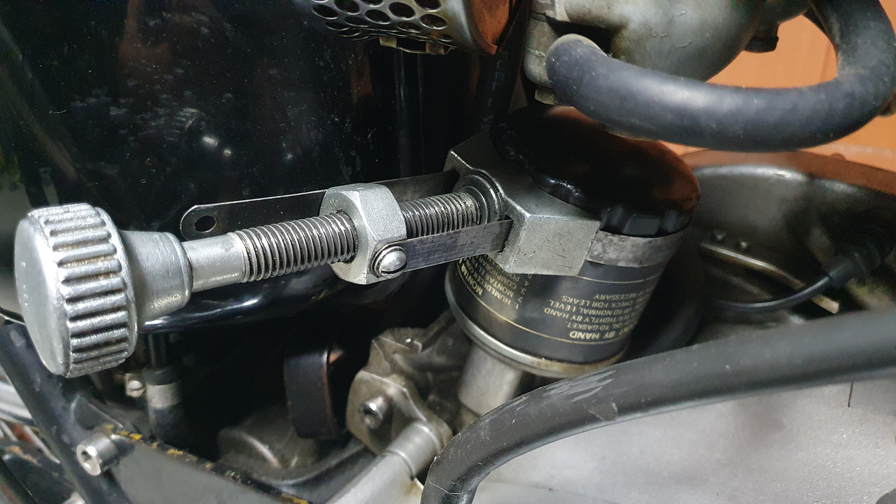

J'ai essayé de changer le filtre à huile mais celui-ci est bloqué même en utilisant l'outil adapté
Question 3 : avez vous une astuce à me donner pour le débloquer sans avoir à le transpercer avec un tournevis si possible ?

Pour le filtre à huile, tu ne te trompes pas de sens pour le dévisser ?
Tu gardes la vis "oeuf course" et tu changes le join. Sinon, tu le recuis et tu le remets.
Tu démontes le support du filtre, tu déconnectes les durits en en profitant pour les vérifier et les changer si elles sont sèches ou abimées au niveau des colliers, tu coinces le support du filtre dans un étau et là, le filtre il fera moins le malin car t'auras la place et la force pour le démonter. Si vraiment il ne veut pas, petit coup de chauffe au décapeur.

La vis 3 est en fait une vis dans une autre.
Cette "autre" est en fait un tube.
Si tu veux vidanger la boite il faut enlever le total : la grande vis avec la petite.
Pour remplir la boite : tu visses la grosse vis avec tube mais pas la petite, tu remplis jusqu'à ce que ça dégueule par le trou de la grande vis. Tu laisses dégueuler et tu fermes avec la petite vis
Mais je suppose que tu as lu ça, bien sûr.

Ce que j'ai décrit pour vidanger la boite, il faut le faire "moto verticale" (sur la centrale) sinon le niveau n'est pas bon (des fois un verre déborde quand on le penche, quand on le redresse... le niveau de liquide a baissé)
