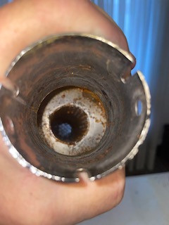

Le silencieux de Carmela est complètement pourri et je dois acheter un autre neuf.
Vous connaissez un fournisseur, distributeur ou un lien en France (ou UE), avec ce sorte de silencieux?
PS: J'ai essaie de trouver le meme silencieux qui monte en ces moment qui est du fabriquant espagnol Ixil (et qui a une tres bonne réputation), mais je n'ai trouve que de la cote gauche et le mien c'est de la cote droite (c'est le silencieux des Sanglas 500 jusqu'a 1959 avec une culasse de double port d’échappement qui avaient deux silencieux, apres 1959 toutes les Sanglas ne sont que d'un seul port qui sort de la cote gauche). Par le moment les silencieux de Hitchcocks sont pour le modele J2 et n'en servent pas pour Carmela, et je n'ai trouve qu'un silencieux universel semblable qui vend Feked et je ne connais pas si s'agit d'un silencieux de qualité.

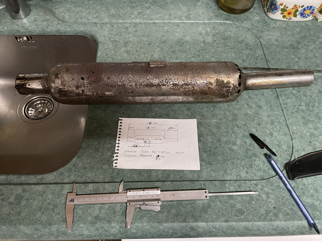

Plus que l'aspect et la position des fixations, c'est le diamètre de l'emboiture qui est important.
Et Dieu sait comme l'Anglois est vicieux dans ses dimensions à l'usage du reste du monde. :evil: :mrgreen:
Re: Achat d'un silencieux pour Carmela
Publié : 08 juil. 2022, 10:52
Le diamètre de l’entrée bout le tuyau d’échappement c’est le même: 41 mm, et le reste semblable: diamètre de la marmite 8 cm (8,3 cm l’actuel), longueur 53,5 cm (56cm), longueur de la marmite 33 cm (36,5 cm). A peine c'est un petit peu plus petit, quelques cm, et les 3 mm de moins du diamètre de la marmite seront de grand utilité, donc l'actuel diamètre de 8,3 cm force un peu la fixation du silencieux seulement par un petit poil.

PS: a la fin j'ai decide d'acheter un silencieux avec un inlet de 44mm en fois de 40mm (le diamètre de mon actuel tuyau d’échappement), parce que le tuyau d’échappement qui vends Hitchcocks compatible pour Carmela c'est pour le Model J2 de 1946 avec tuyau de 44mm. J'ai vérifié que mon actuel tuyau d’échappement de 40mm augmente son diamètre a 44mm juste a l’entrée de la culasse, et après d'examiner en détail tout son longueur j'ai vu quelque marque d'avoir été modifié l'angle du coude et pourtant je pense que l’échappement a été adapté et que surement le diamètre d'origine soit de 44mm..., en tout cas je ne trouve nulle part ce sorte d'information (sur le diamètre du tuyau d’échappement d'une Royal Enfield Model J de 1937), et le coude de J2 de 44mm me sert dans un futur sans modifier rien ni sur le bout de culasse ni sur le bout du silencieux.
