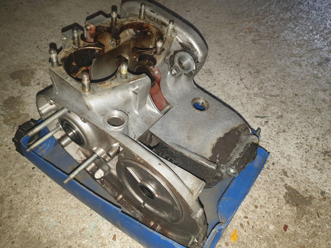

J'ai reçu les outils et j'ai fini de démonter le moteur.
Il va falloir un bon nettoyage des carter avant de tout remettre en place.

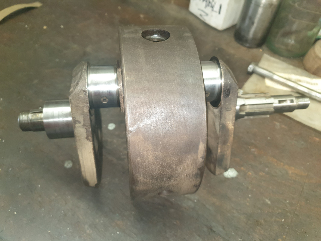

Pour le vilo rien à signaler à part l'épurateur rempli de boue.
Avez vous les cotes d'origine des manetons ?
J'ai aussi un problème pour démonter le pignon de sortie de boite. Quelle est la marche à suivre ?

Tu déposes la trappe ronde fixée par les petites vis , tu le bloques avec une chaîne , desserrage dans le sens normal , pas à droite classique , le tout est de trouver la clé qui va ...et de ne pas oublier de redresser le frein ... :mrgreen:

Merci, mais le problème c'est que moteur en pièces détachées, ce n'est pas évidement de maintenir bloqué le pignon...par contre je n'ai pas vu de frein ! Pour la clé une douille de 38 doit convenir.

ben normalement , on demonte le pignon avant de demonter la boite
avec le moteur dans le cadre c'est encore plus facile , suffit de bloquer la roue arriere
le frein c'est une rondelle replié sur l'ecrou

Tu mets une vieille chaîne sur le pignon,
tu la serre à proximité du pignon avec une pince étau et voilà tu as l'outil pour bloquer le pignon et desserrer l'écrou.

vu que tout est démonté, fais vérifier la bague bronze coté distri,ce serait bête de remonter un moteur avec une bague usée.
