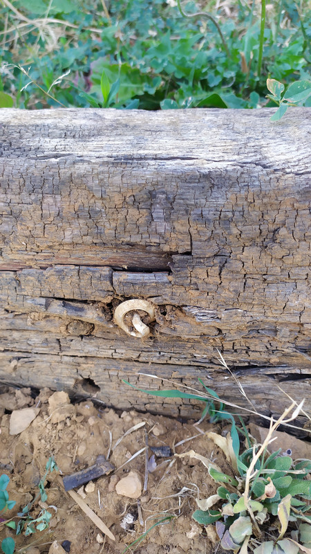

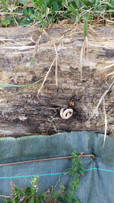

pré-helicoil
Publié : 14 août 2022, 13:19
ce sont des fixations de rail sur traverse
Re: pré-helicoil
Publié : 14 août 2022, 13:28
J'en ai posé des centaines
Avant on mettait une cheville ronde et on repercé
a coté
Ou un cheville carrée et on reperçe dans la cheville
Quand y avait trop de chevilles , on posait ce truc
On en mettait jusqu'a deux ensemble pour que ça tienne
Re: pré-helicoil
Publié : 14 août 2022, 13:37
quand j'ai vu ça j'ai pensé aux helicoils !je croyais que c'était une simple vis qui tenait dans la traverse
Re: pré-helicoil
Publié : 14 août 2022, 13:44
oui c'est des especes d'helicoil pour que le tirefond neuf tienne dans un trou devenu trop grand
Re: pré-helicoil
Publié : 14 août 2022, 13:54
comme quoi on en apprend tous les jours et ça devait pas etre un boulot facile
Re: pré-helicoil
Publié : 14 août 2022, 13:59
c'etait surtout enfoncer les chevilles a la masse qui etat penible
pour les tirefonds , y a des machines a moteur bernard
