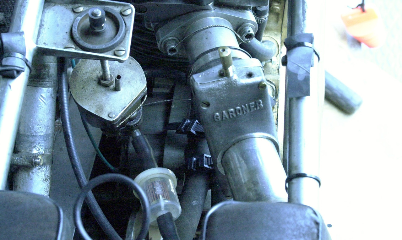

Voilà un gros plan sur les deux bouchons de serrage de la cuve sur le carburateur de ma 16H :
Il se trouve qu'avec les vibrations ils sont épris d'indépendance au point qu'il arrive qu'ils se dévissent presqu'entièrement comme dimanche dernier, ce qui est assez fâcheux, car ça marche moins bien.
Bref, j'ai réussi à être alerté par un suiveur et à éviter la perte pure et simple tout en ayant perdu un peu d'essence et au prix que ça coute en ce moment....
Et puis ça coule sur la magnéto quand même.
Question : y a t'il une solution pour éviter ce desserrage intempestif autant qu'aléatoire ?
On serre comme un bourrin ?
A quel couple ?
Un joint épais qui s'écrase et qui fait office d'amortisseur de vibration ?
En attendant j'ai rajouté ce contrôle à ma check-list quand je roule sur un trajet un peu long.

J'ai eu le meme souci , j'ai mis un peu de loctite ( bleue ) sur le filetage et depuis pas de pbs.

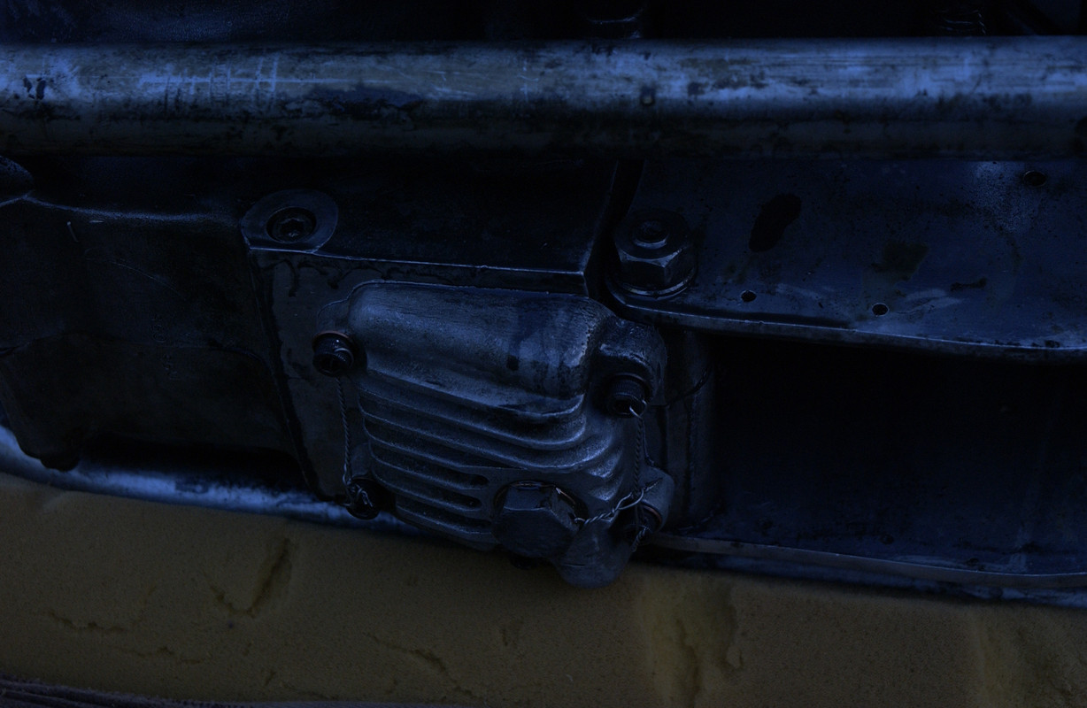

reste la solution "Racing"... le freinage aviation ! 8)

Pareil sur mon 276.
Apres le premier incident j'ai fait sur mesure une clé fine pour la grosse écrou du capuchon de la chambre de mélange et j'ai coupe la manche d'une clé de 18mm le juste pour faire un trou carre de 1/4 pour y insérer une clé de cliquet pour avoir une sorte de clé coudée pour pouvoir serrer facilement sur la tête du vis banjo inférieur avec l'aide du clé faite sur mesure pour la grosse écrou du capuchon comme clé de contre-écrou, aussi comme pour resserrer le capuchon de la chambre de mélange sur le corps du carburateur qu'aussi se desserre de temps en temps, surtout quand je touche le flotteur sans prêter attention de faire aucun pression pour le tourner légèrement et aider a desserrer un vis banjo ou le capuchon. Une chose que je viens d'apprendre c'est qu'un carburateur premonobloc on regarde, on ne touche pas, et si on doit titiliter l'en faire avec beaucoup de douceur.
Et bon, de parfois je vérifie avec la main que ne tourne pas ni le flotteur ni le capuchon de la chambre de mélange et par le moment je n'ai pas du faire le premier resserrage, mais au plus petite sensation de sentir que le flotteur, ou que le capuchon de la chambre de mélange tournent seulement un petit poil, je serre le juste.
PS: je n'aime pas mettre le loctite ni aucune sorte de pâte sur un carburateur, mais il faut dire que la première chose que j'avais fait c’était de polir a effet miroir tous les plains de joint et puis monter tous les joints neufs. Aussi je dois reconnaître que j'avais oublie monter une cale thermique de 2mm entre la culasse et le carburateur dont résultat c’était que la tête du vis banjo frôlait contre le tirant de fixation de l'ensemble de la magdyno. Apres l'incident de perdre l'essence a flots sur la magneto en marche, j'ai du démonter le carburateur et faire 2 joint de 1mm avec papier a joint (j'avais perdu la cale thermique), et maintenant le vis banjo ne frôle pas contre rien et reste seul a l'air. Bon, l'autre jour j'ai trouve hors saison et hors sujet dans un endroit inappropriée la maudite cale thermique que j'avais perdu, et maintenant je ne sais pas si démonter le carburateur pour l'installer dans sa place (et au passage tester les deux clés que j'ai fait a l'effet et resserrer bien l'ensemble sur le banc de travail), ou la garder dans un autre endroit duquel je ne vais pas me rappeler dans deux moins... (maudites paresse et mauvaise mémoire!)

Percer les deux bouchons et faire un freinage aviation comme suggere par tritonwild. Apres si le percage des bouchons est problematique (et c'est tjs problematique!..) recuperer une vieille douille du diametre du bouchon la couper de longueur la percer et faire un freinage aviation qui la maintienne en position. Tous les trucs avec toutes les pates de la creation qd t'as besoin de demonter c'est merdique et meme plus...

tu perces sur une face dans l'angle du 6 pans, il y a presque tjrs un peu de place pour percer, ce n'est pas toujours facile, mais ça fait le job et c'est tres fiable...
"aviation" le freinage, ça veux tout dire ! 8)

Mais tous les trous perces sur un vis que tu me montres, même sur le bouchon de vidange (qui surement tu as mis comme exemple de vis creux), sont perces sur acier.
Comme je t'ai dit, je n'ai jamais vu une fixation par fil de fer tressé sur le vis banjo en bronze d'un carburateur...(soit-il ou pas premonobloc), et je n'ai pas envies d’être le premier, surtout quand je connais le prix des pièces de rechange premonobloc, les frais de transport des l’Angleterre et, comme dit notre ami fredtriumph, la taxe douanière salée de nos amis anglais... :lol:

srx56 a écrit : ↑31 août 2022, 17:48...y a t'il une solution pour éviter ce desserrage intempestif autant qu'aléatoire ?
On serre comme un bourrin ?...
Serrer comme un bourrin ? Jamais !
Le filet dans le corps du carbu est usé, voilà tout.
La seule solution pérenne, ça serait un filetage neuf, donc un carbu neuf... mais la qualité des refabrications...
Si (logiquement) le bouchon se serre dans un filetage rapporté (puit d'aiguille), ça peut sûrement se changer en neuf, m'enfin y'a un moment ou le premier serrage se fait forcément dans la fonderie du corps du carbu.
En dépannage, j'essayerais la pose d'un petit ruban de téflon à filetages sur la vis-bouchon ou sur le filetage du puits d'aiguille vissé dans le carbu pour rattraper un peu le jeu excessif dans les filets et ça devrait également améliorer l'étanchéité. M'enfin ça reste du dépannage.
Tu peux aussi essayer de bricoler une lamelle frein avec une plaque fine d'alu (à découper dans une vieille plaque d'immatriculation), un bord rabattu sur le corps du carbu et un bord rabattu sur l'écrou, pour éviter que ça tourne... mais ça fuira quand même.
