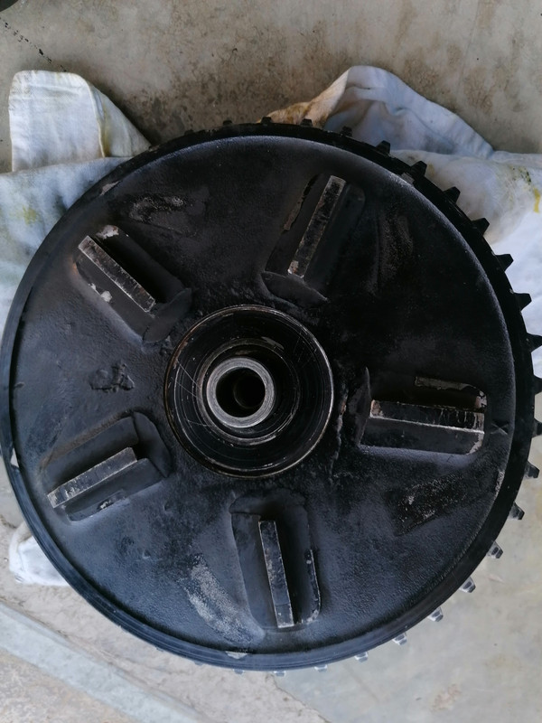

Bonjour.
Suite à un bruit à la roue arrière et après démontage, la couronne arrière à un jeu par rapport à la roue horizontal et vertical. Elle ne rentre pas entièrement dans la roue. J ai enlevé l anneau de serrage mais c'est pareil. Si vous avez une idée merci

Voir s'il ne manque pas une pièce : rondelle,entretoise etc.... 8)

Le bruit, c'était un "gling gling" quand tu déplaces la moto à la poussette ?

Je suppose que tu veux parler de ça Alain ? J'ai eu aussi. 8) 8)
https://andover-norton.co.uk/en/shop-de ... /backplate

Non, en fait c'est un clac. Roue montée c est le jeu qu il y a quand je fais bouger la roue d avant en arrière sans que la couronne bouge . Une fois la roue démontée comme sur la photo, si je pose la couronne sur le moyeu elle ne s emboîté pas assez et il y a du jeu de tout les cotés. On dirait que se sont les embouts central de la couronne et du moyeu qui se touchent et qui empêche d appuyer la couronne.

Francis V a écrit : ↑20 sept. 2022, 23:39 Je suppose que tu veux parler de ça Alain ? J'ai eu aussi. 8) 8)
C'est exactement ça !
J'ai collé cette flasque au silicone, et depuis, tranquillité des oreilles... :mrgreen:
