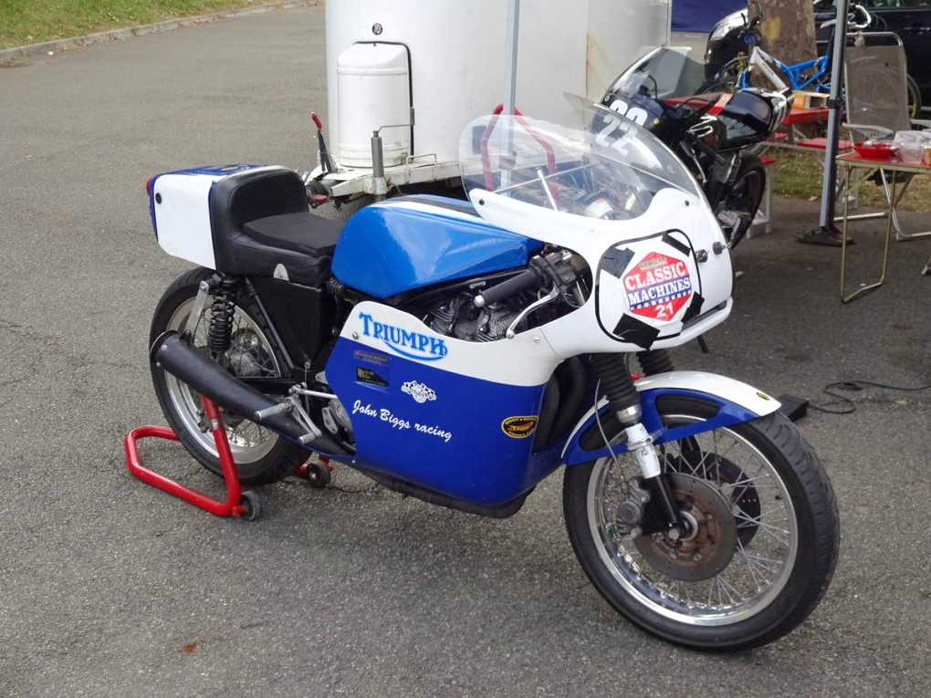

mais plutôt l'endurance de celui-ci. Pas facile d'attaquer ou de tenir sa position s'il faut en même temps gérer ses freins....la 22 nouarte que tu connais, le pilote avait placé une écope sur l'étrier cause que a Carole, il n'avait plus de frein opérant... bon, en même temps un disque fonte, même en 320 mms ... c'est pas l'idéal pour refroidir !!

en recentrant le fil sur ton 1 er poste, je me suis souvenu du CR de Thibaut pour son Bol d'Or de 2010, https://www.motos-anglaises.com/communa ... _coolmenus
dans lequel il racontait que le célébrissime PIAF Image faisait des stoppies +/- volontaire avec Roby !
la monte de Roby (le Rob North), est constituée de 2 étriers Lockheed racing, et un MC AP racing, , avec les plaquettes HH (https://www.triumph-spares.co.uk/brakes-brake-pads) peut etre ???
et les disques fonte d'environ 250 mms, (sic Thibaut) à priori du LP William, comme indiqué par ET, https://www.triumph-spares.co.uk/lighte ... 0-37-7175r disques rigide d'une seule pièce (non flottants) percés
si ça peut répondre à tes critères esthetico-éfficace ? :mrgreen: &pi en + je confirme, ça freine ! :mrgreen:
