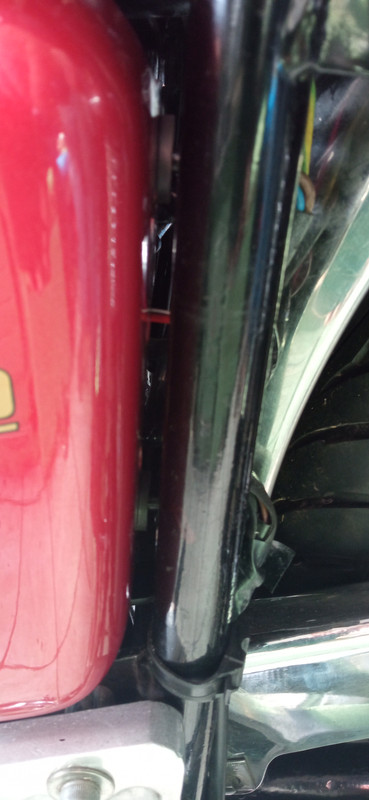

qui pourrait me dire comment c'est foutu à cet endroit pour tenir le cache latéral (Commando 750 Roadster).
J'ai un bidouillage pas très beau (mais qui fonctionne) et entre les pièces Andover et mon cadre, je
ne vois pas trop comment c'est fait.
Ca fait plus de 20 ans que je me dis qu'un jour que je vais mettre ça au propre 8)
Merci.

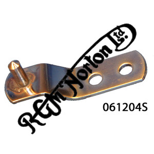

Il te faut ceci:
Et ceci:

Oui, ça c'est ce qui en haut à gauche, c'est comme ça sur ma moto.
Ce que je veux savoir c'est ce qui se trouve au bout de la flèche, en bas à droite du cache.

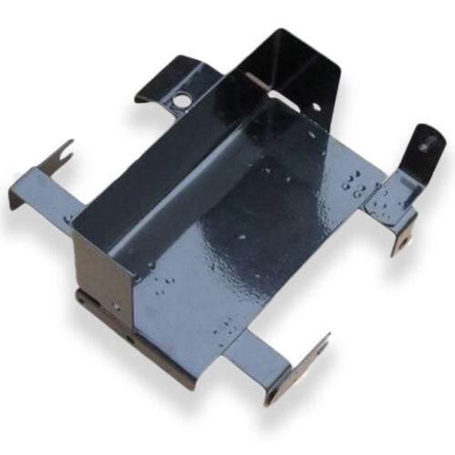

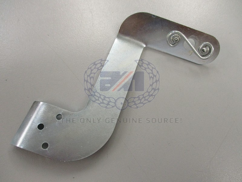

Sur un cache en pauline ester, c'est ça x 2:
Et en haut, il faut cette pièce:

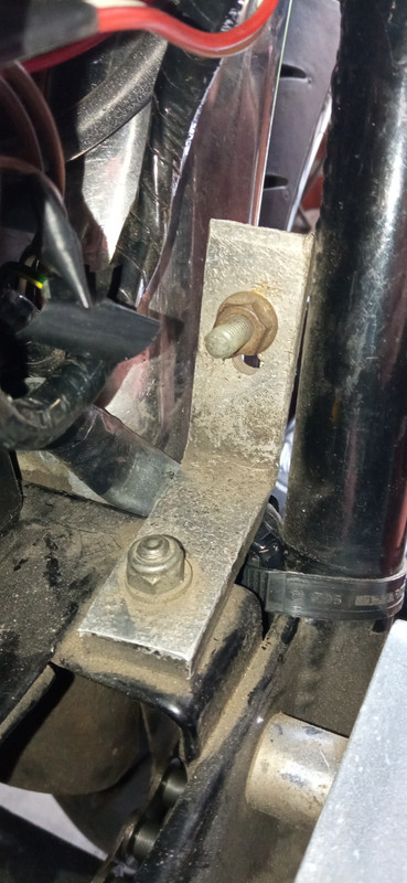

C'est comme ça en ce moment sur la moto, avouons que ce n'est pas très jojo.
C'est la pièce en alu du bas que je voudrai virer pour quelque chose de plusss mieux propre.
Le caoutchouc est resté sur le cache, c'est pour qu'il n'y en a pas.
Les pièces Andover ne peuvent pas le faire vu qu'il faut un truc à l'équerre.

Remarquez, je peux mettre une équerre et une pièce Andover dessus.
Re: Attache cache latéral
Publié : 28 oct. 2022, 14:08
Eh oui, y manque un morceau d'origine... :cry:
