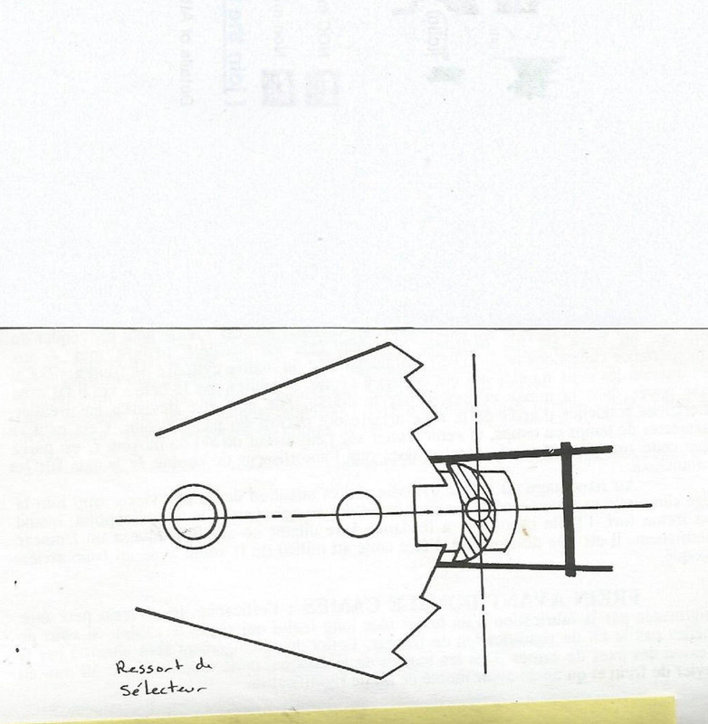

Dans un 1er temps : positionner le ressort à épingle de séléction (comme son nom l'indique il sélectionne les vitesses ) correctement voir sur le dessin ci-dessous.

Tu dois le régler comme sur le dessin ci-dessous sinon ça fonctionnera jamais,on n'y arrive pas toujours du 1er coup bien sûr mais faut pas non plus avoir fait polytechnique,comme l'a écrit Zetrton par ailleurs mettre de la graisse sur la bille pour la maintenir. 8)
