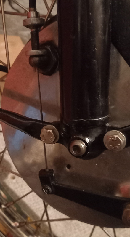

J'ai fait changer mes garniture de frein.
La biellette est donc forcément plus éloignée du bout du câble. Et le câble est donc trop court. Même en descendant l'embout au max.
Je me retrouve donc obligé de changer la position de la biellette sur le carré de la came.
La biellette est enfilée sur le carré par sa découpe en 1/8 de tour.
Le problème c'est que à la nouvelle position, le câble devient trop long et je me retrouve avec la vis de réglage de l'embout tout en haut.
J'ai bien pensé à retourner la biellette pour espérer trouver une position plus adaptée , mais je n'y arrive pas.
Il y a une astuce?

Avec le réglage de la photo :
Ça freine très légèrement au repos (on entend les garnitures lécher le tambour).
En serrant le levier ça freine bien et je n'arrive pas à serrer le levier jusqu'à la poignée.
Mais dès que les garnitures vont s'user un peu, je vais me retrouver à court de réglage.
Le flasque de frein a un diamètre de plus de 21cms.... donc c'est un frein de 8", je pense.
Mais justement Phiippe, c'est peut être que j'ai un câble pour 7" au lieu de 8"?????
