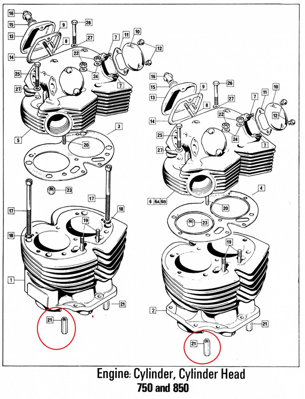

serrages des 7/8/9 et 10 à 2,7 kg . Pour l'instant , environ 1000 bornes , pas de suintement . par contre les 7 & 8 , celles qui se vissent par le dessous de la culasse , je vérifie de temps en temps , elles se desserrent avec les vibrations . N°21 .
Re: Couple serrage 850 Commando ?
Publié : 16 nov. 2022, 18:54
par PPAT
Les # 21 ; à serrer avec moultes précautions, et si ça ne fuit pas, ne pas insister...
J'en ai foiré plein sur 750 et 850 :roll:

PPAT a écrit : ↑16 nov. 2022, 18:54 Les # 21 ; à serrer avec moultes précautions, et si ça ne fuit pas, ne pas insister...
oui , j'ai ouie dire de ce soucis. c'est bien pour çà que j'ai serré à 2,7 , en vérifiant toutes les 100 bornes aux tous débuts , si pas desserrées et pas de suintement . finalement çà le fait . et vérifier de temps en temps , c'est simple à faire . je ne vérifie pas à la dynamo ....je vérifie juste à la clé oeil à la main si desserrée . 2,7 c'est une poussée avec le bout des doigts

joe a écrit : ↑16 nov. 2022, 18:47 serrages des 7/8/9 et 10 à 2,7 kg . Pour l'instant , environ 1000 bornes , pas de suintement . par contre les 7 & 8 , celles qui se vissent par le dessous de la culasse , je vérifie de temps en temps , elles se desserrent avec les vibrations . N°21 .
Tu as bien vérifié que leur goujon dans la culasse sont pas foirés ? En vissant au couple,avant que la culasse soit fixée au cylindre,les 2 longues vis sur leur goujons ?
Très souvent lorsque ces 2 longues vis se desserrent c'est parce que leur goujon sont foirés.
J'en ai perdu une,sans m'en rendre compte,en revenant du rallye international Norton à Brême en 2014 et...........le joint de culasse à casser à cet endroit. :cry:
