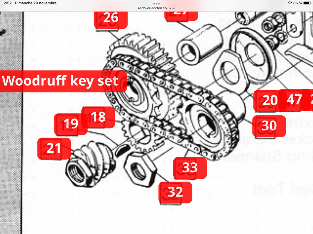

Bonjour à tous,
Comment on immobilise la pièce 21 ? Frein filet ?
Serrage à quel couple et comment immobiliser le vilebrequin lors du serrage ?
Merci d’avance. Bon dimanche.

Mon moteur est monté.
Suite à un bruit qui a débuté à Nogaro, j’ai retiré le carter et je me suis aperçu que cette pièce était dévissée.
Sûrement mal serré… ou pas du tout… au remontage du bas moteur 😟

A priori il faut serrer « énergiquement » (pas à gauche) en bloquant le vilebrequin en passant la 4ème et en se servant du frein AR. Pas de chiffon entre les pignons.
Y a plus qu’à 😉

Quand le pignon n*21 est desserré il y a un jeu important (c’est ce jeu qui m’a interpellé) avec le pignon de la pompe à huile ce qui doit être à l’origine du bruit inquiétant.
Sur de ce diagnostic je pense que le problème sera réglé avec un serrage énergique.
