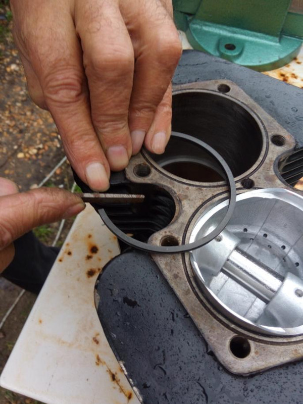

Je viens de réaléser mon cylindre de B31
Piston neuf, segments neufs.
4/10mm à la coupe.... ça va ou il faut 5/10?

0.010’’ sur ton fabuleux destrier en standard.

Ah... me.... j'en ai déjà trop.
Ce sont des segments std T140 (cylindre fonte aussi) alors forcément ils ont mis plus de jeu.
Bon ben on verra bien.
Merci Xav.

Publié : 25 nov. 2022, 16:20
Sur le Haynes (manuel technique où il ya que des motos pas nickel)
Ils donnent de 0.05 to 0.10 mm pour B31 et B33

C'est dommage de laisser trop de jeux sur un moteur neuf
tu prends des segments en première cote réparation et tu ajuste le jeu à la coupe pile-poil
ça doit être le rėaléseur qui a mis trop de jeu !

Bonsoir , si elmo est passé en 400 , vous pensez qu ' il faut garder les mêmes réglages que le B 31 d'origine ?

Non pas forcément, voici les ordres de grandeurs usuels :
http://www.ondulex.com/jeu-coupe.html

Publié : 26 nov. 2022, 10:34
Diamètre piston de 75 à 100 (c'est mon cas), ils donnent jeu 0,25 à 0,35.
Avec une cale de 0,4 qui passe juste, juste..... On va laisser comme ça et on verra.
