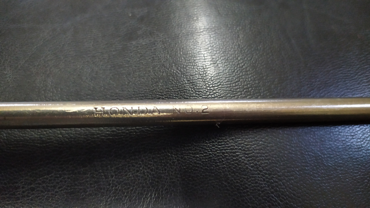

À une époque lointaine j'ai bosse dans un bouclard Honda et on utilisait un tournevis Honda ( étonnant) la combine était de mettre un peu de pate à roder pour éviter le glissement

après une enquête dans la jovialité le pozidriv a été inventé en 1963 et est plus récent que le PH,la chose la plus déterminante dans cette affaire c'est que le tournevis fournit dans l'outillage d'une 3TA et autres etait un
PH n°3

la reference est D336
