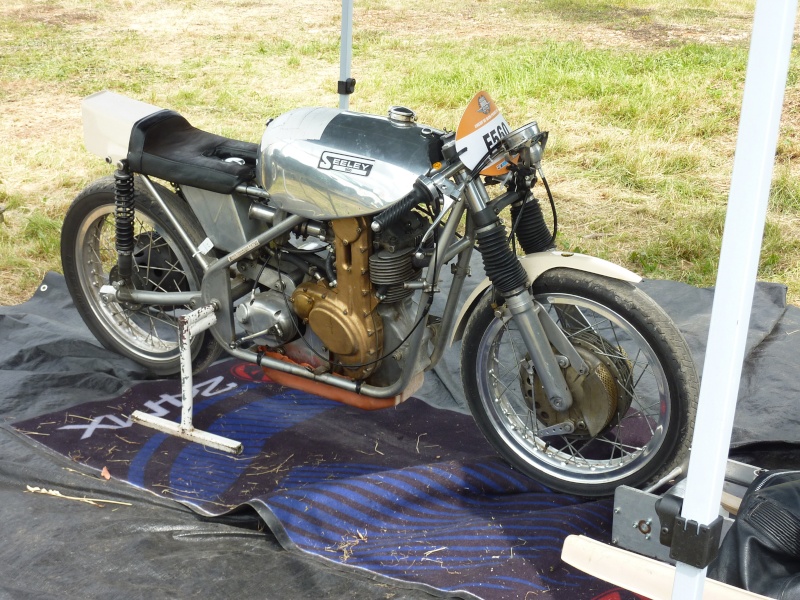

c'est un Fontana ça... ???
moi j'en étais resté à ça...

Tu l'as cru zoé ? :mrgreen:

come questo ?
Re: moyeu 4 cames
Publié : 16 janv. 2023, 13:42
par Jivaro
C'est le Fontana pour Hommes !!!!! Sur la Seeley, tu as la version Jeune Fille !
