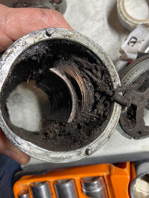

ma dynamo est totalement HS
J'en cherche une en état de marche ou refaire celle la avec les kits de réparation, mais pour remplacer la bobine fixe il faut démonter le noyeau et ses deux vis extérieures qui sont completement bloquées. Quelqu'un sait il comment faire?

Chauffe et tournevis a frapper
De toute façon y a deux vis neuves dans le kit

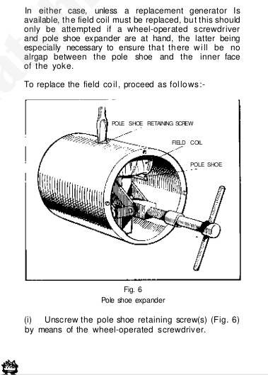

Bonsoir ,pour dévisser ces vis ,il existe un outillage que nous n'avons pas bien sur ,il faut un embout bien adapté a la fente de la vis en six pans ,faire un "montage "pour éviter qu'il ne s'échappe et dévisser avec une clef plate .salutations .

Au remontage, il faut vraiment que le bobinage fixe soit fortement serré contre le corps, sinon il peut toucher la partie tournante et faire de gros dégâts.
Il existait même un outil pour le plaquer tout en serrant. En serrant bien fort, j'espère que ça suffit.

Merci pour ces infos. Est ce que quelqu'un a déjà refait une dynamo et peut nous expliquer comment il a fait pour serrer suffisamment le noyau?

Pareil qu'demontage
Tournevis a frapper
