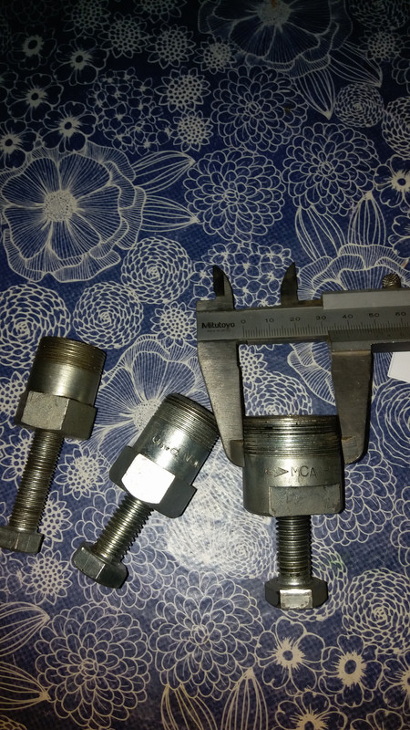

L arrache Triumph classique fait environ 25 mm de diamètre
j'ai un arrache pour les trois cylindres qui fait 34 mm de diamètre
celui qu il me faut doit faire à peu près 35,5 mm de diamètre

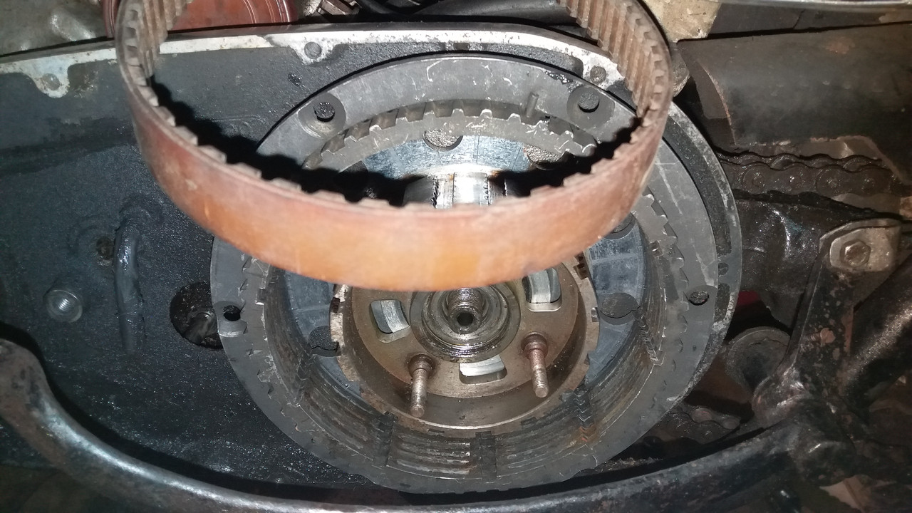

C'est la boîte d'origine Triumph 61
l'embrayage fait partie d'un kit courroie ancien avec roulement étanche

yvan d a écrit : ↑01 févr. 2023, 21:25 L arrache Triumph classique fait environ 25 mm de diamètre
oui sur T140 aussi, un bon 25 de diamètre en haut du filetage.

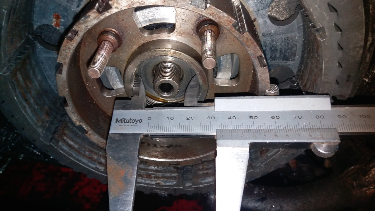

J'essaie d'identifier le filetage de l'arrache pour cet embrayage
est-ce que vous pouvez me confirmer que c'est un M36 ?
Je l'ai déduit avec le diamètre intérieur du filetage
Le pas est 1,5
J'ai trouvé un arrache en Allemagne M36 par 1,5 je suis prêt à commander mais j'aurais bien voulu une confirmation de mes calculs....

Je vais peut être dire une connerie mais si c'est anglais et vieux ça peut pas être du M ni un pas de 1,50

C'est un kit courroie qui a environ 20 ans
j'en suis très content d'ailleurs
Ma jauge à filet ton pile-poil sur 1,5 alors que les pas anglais ne correspond pas bien
Mais c'est vrai que je suis pas sûr de mon coup

Oui, c'est étonnant de tomber sur du pas de 150. Probable que les angles de filets ne correspondent pas
à du métrique, sont filous les anglois... :roll:
