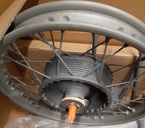

Bonsoir,
Les jantes de ma 3TA dont le chrome était complément bouffé par la rouille ont étées décapées et je m'interroge sur ce que je pourrais leur mettre comme revêtement "économique", et sans
les dé rayonner. (plus tard je mettrai peut être des cercles neuf chromé mais à 100€ le bout ou je démonterais les rayons, que je les polirais un a un , puis idem sur la jante , puis vernis , et moyeu en noir)
Mais pour l'instant je veux juste peindre !
Je sais que les peintures soit disant chrome sont bidon ( hormis je crois des peintures pros qui coute très cher qui ont un effet tout de même correct ) .
Je voudrais tout peindre en même temps et trouver une couleur qui soit "acceptable".... noir ??

Une laque bi-composant sera très bien. Même appliquée au pinceau, ce genre de peinture se tend bien.

+1 avec ET, laque bi-composant, brillante ou satinée au choix, tu peux normalement choisir le taux de "satinage". Par contre, ne traine pas trop car une pièce sablée attire la rouille à vitesse grand V...du moins chez nous

Je conseille vraiment une très bonne laque Epoxy liquide bi-composants (facile à réaliser soi même contrairement à de l"Epoxy" électrostatique en poudre) qui offre une meilleure accroche et une meilleure résistance aux gravillons par rapport à une Polyuréthane.
Depuis 4 ans je me fournis chez Haghebaert & Fremaux (Boite Française de peintures industrielles) et leur laque Epoxy est très au dessus de la EAF 2092 de chez Restom.

Oui ce sera du bi composant, il me reste 500 gr de restom noir, mais j'ai vu que c'était pas le top. Je ferais peut être déjà le cadre et tout le reste , sachant que 500 gr c'est un poil juste pour 2 couches partout je pense. Je laisserais les jantes pour la fin.
Pour la couleur si je peints je prendrais noir (9005 ral par ex) finalement, car déjà comme je reconnais mal les couleurs si je tente un truc personne verra comme moi !!!, alors que le noir , même si il y en a beaucoup de nuances , c'est plus sûr .
Si je suis courageux ( plus exactement si je résous mon pb "administratif") je les démontes, je poli et je vernis , mais effectivement je garde les origines , et de la même façon pour les autres peintures ( tôles, réservoir, garde boue) même si c'est vraiment très très rouillé , je touche pas pour le moment.
En tout cas ça ne rouillera pas, j'ai déjà tout passé au phosphatant et je suis loin de la mer !
