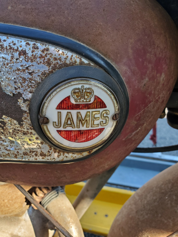

Je viens de m'acheter cette petite JAMES 250 commodore, année 1961. Elle regagne les autres qui l'attendront au garage le temps de lui refaire une santé. Il s'agit d'une moto équipée d'un moteur AMC produit de 1957 à 1962. Je ne sais pas grand chose sur cette bécane et si certains ici dispose de renseignements ou mieux possède la même je suis preneur de tous tuyaux.
Le moteur n'est pas encore ouvert mais déjà apparait un problème de kick qui n'engrène pas; ressort cassé ou rocher collé sur l'axe. il faut dire que cette moto est restée 23 ans dans un garage après son achat par l'ancien propriétaire dans une brocante. Il avait décidé de la refaire mais en 23 ans il n'a trouvé le temps que de changer le pneu avant. Les vitesses passent, l'embrayage est collé , elle a de la compression , pas d'allumage . Pour une moto de 62 ans on a vu pire même si la rouille a commencé son triste travail.
En fait j'ai craqué pour cette bécane car elle porte le même nom que moi et qu'elle a à un an près le même âge que moi.
J'ai trouvé une pochette de joint pour elle chez feked classic bikes en UK, par contre aucune autre pièce repérée sur internet si ce n'est un échappement à la mode anglaise pour 2 temps .
Actuellement je tente de réunir l'ensemble des documents pour faire la demande d'attestation auprès de la FFVE car évidemment elle n'a pas de carte grise.
Je vous informerai de l'avancée de travaux.
