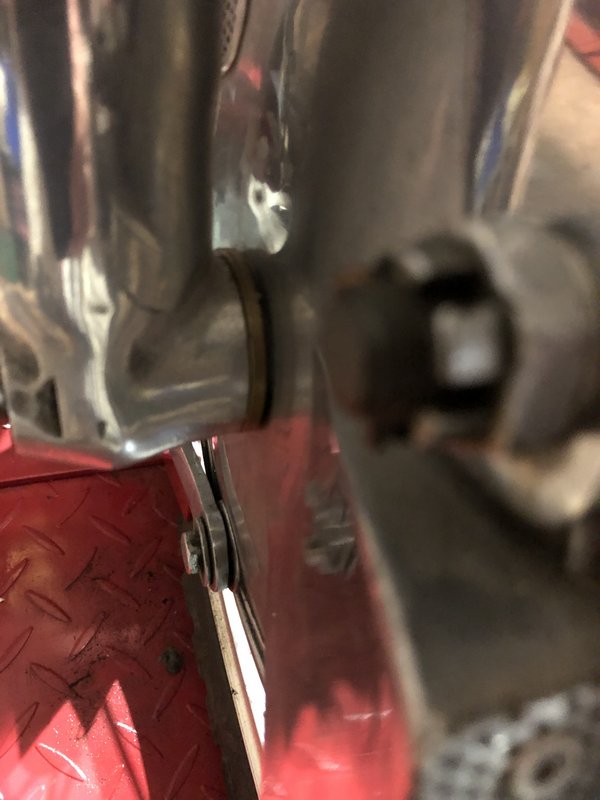

par Chouchen29
Sur ma Roadholder montée avec un grimeca 230, il n'y a aucune entretoise, ça rentre pile poil.

Comme les grimeca ont souvent eu plusieurs vies, le rebord des flasques au niveau de l'axe a pu être diminué pour rentrer dans une fourche plus étroite. Ensuite on met des rondelles...
