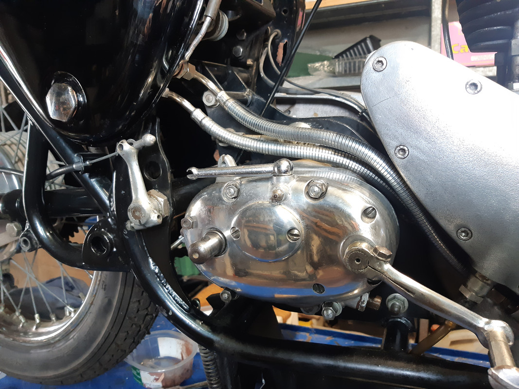

Salut à tous,
J'ai besoin de vos lumières sur les durits du reservoir d'huile de mon B33. Je venais de faire les pleins, je m'échauffais le jarret pour le premier coup de kick après 8 ans d'arrêt lorsque j'ai retrouvé toute l'huile sous la moto. C'est beau une durit renforcée mais on voit pas que ça vieillit...
Deux durits de 20cm à plus de 60€, ca fait cher donc chier. Du coup, je me demandais s'il était raisonnable de les démonter, pour simplement remplacer la durit en conservant les connexions? C'est un B33 de 54 donc oscillant et durit sous la boite. Le blindage est-il vraiment indispensable sachant que l'Atlas et le Triton n'en ont pas?
Qu'en pensez-vous?

Oui, ca vient de la durit. J'ai tout vidangé et démonté le réservoir pour le nettoyer. Et malgré la gaine métallique, la durit est caoutchouc s'est désagrégé. Mais je ne l'ai vu qu'après avoir remis l'huile, bien sur...
Je viens d'en commander des nouvelles (70€ :cry: ) mais le remontage est étrange. Même si ça ne parait pas le chemin le plus adapté, je dois passer sous la boite puisque cadre oscillant. Mais les raccords au réservoir sont gênés par le système pour tendre la chaine. Le cable d'embrayage gène également... J'ai même cru m'être trompé de câbles.
Il faut que je cherche encore. Si ceux qui ont des série B peuvent me faire des photos de leur passage de durit, ça serait sympa.
Je vais y arriver ! Sinon j'achète la nouvelle GS !!! :twisted:

La gaine métallique c'est pour la protéger des chocs extérieurs, pierres, etc, sur la trident c'est des ressorts métalliques à spires sérrées et la durit passe dedans.

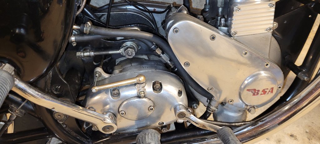

Sur la mienne , il y avait le même montage , sous la boîte.
Je viens de remplacer les durites "blindées" , par de la modeste durite standard quasi gratuite et bien suffisante.
Et les ai fait passer par dessus la boîte, ce qui parait plus logique.
Notez le clapet anti retour sur l ' alimentation, présent depuis plus de 10 ans sans soucis de wet sumping.

Exactement, c'est bien plus logique de passer par dessus !!! Et pas besoin de blindage !!! De la durit de 8mm et zou. C'est un transfuge de Triumph qui a réfléchi à ça chez BSA??? :evil:
Malheureusement, les durits blindées sont serties donc je vais faire une découpe propre et finir avec un collier propre aussi. Faut que je réfléchisse encore :roll:

La durit, pour le prix que ca coute, je préfère l'acheter neuve, au metre. En plus, ils sont de plus en plus chiant pour la recup dans les décharges. Si les durits passent sous la boite, elles peuvent être exposé ce qui justifierait le blindage. Mais c'est la même chose sur le Triton et j'ai pas prévu de blinder. Et si les durits passent par dessus la boite, alors là, elles sont à l'abris. Mais maintenant que j'ai mis 70 boules dans le durits, je vais essayer de les monter... :evil:

Bonjour , je trouve plus logique par dessus , plus direct avec les raccords des pompes ..
