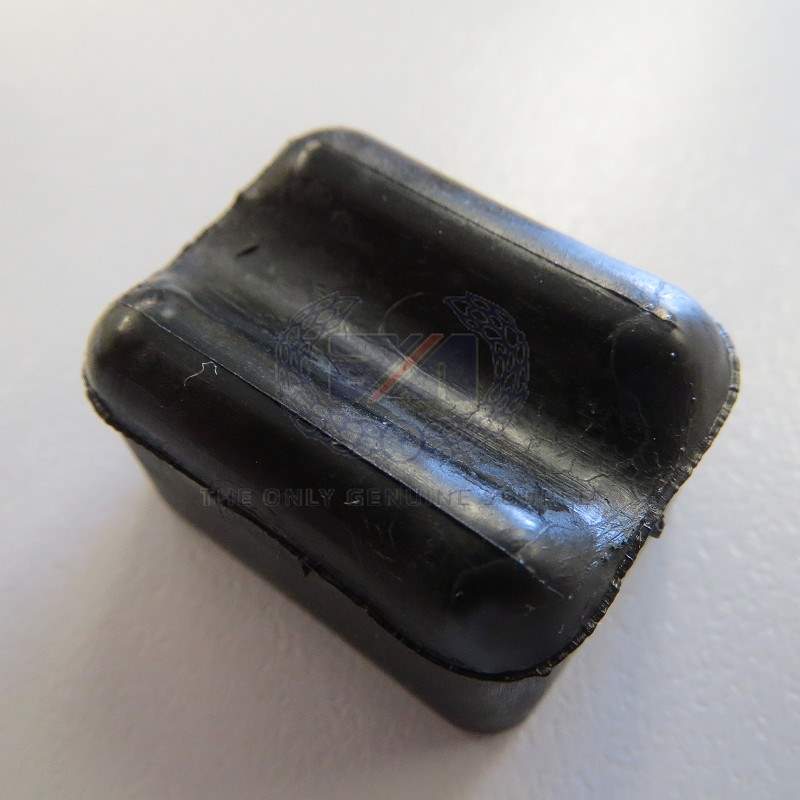

Les silent blocs roue ar de ma 850 Mk2 étant absents au démontage, j'ignore comment remonter. Andover dit qu'il en faut 6,voici ce qu'ils proposent.Merci pour l'aide.

Un de chaque côté du plat des 3 "pivots comme sur le part list d'Andover les plus gros le côté où il y a l'arrondi au milieu à l'exterieure de leu logement et les 3 dans le même sens de la rotation arrière de la roue . 8)
