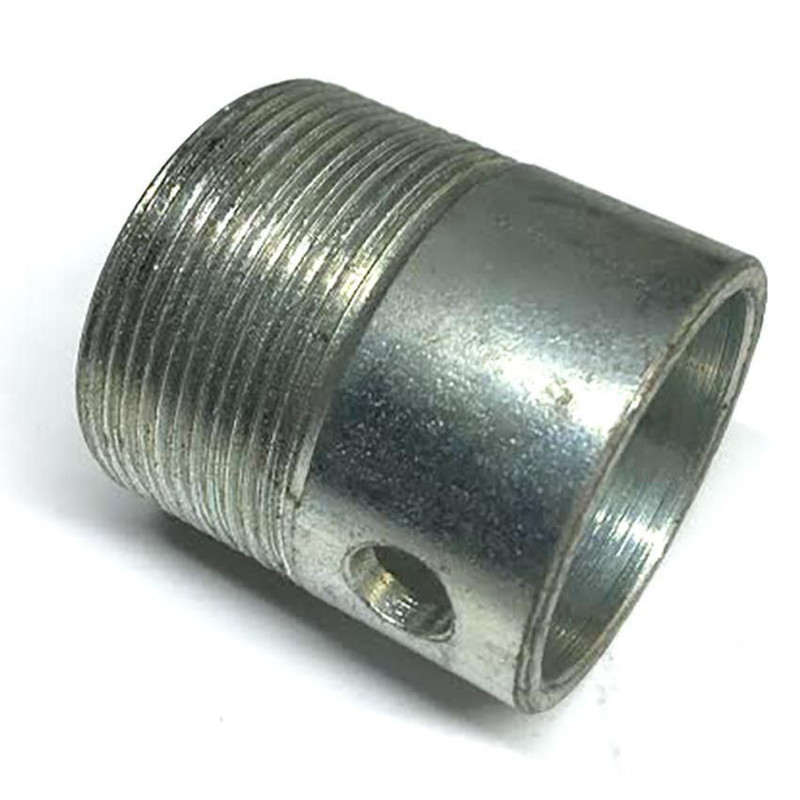

pour continuer dans mes questions, je voudrais monter cette pièce sur la culasse de ma t140 pour y adapter d'autres échappements.
la question est de savoir comment réaliser le filetage? ou qui sait monter cette pièce?
merci pour votre aide
fred

ben ça se monte pas
c'est pas le meme diametre
y a des adaptateurs pour ça
https://www.ebay.co.uk/itm/275219565405 ... R4ys--_RYQ

Donc cette pièce se monte sur les culasses déja équipées ?

Oui.... sinon un truc que m'a donné un mécano, mais faut pas se louper (sinon la culasse est morte) :
Tu réalèses tes sorties au diamètre qui va bien (diamètre extérieure du filetage moins deux fois la profondeur du filet)
Ceci fait, tu prends la pièce que tu montres et tu mets un coup de scie en long pour que le filetage mâle se transforme en taraud de fortune (il te faudra une de ces pièces en plus: 3 au lieu de 2) et tu taraudes (l'acier de la pièce va être suffisamment dur pour attaquer l'alu de la culasse)
Si tu veux durcir encore plus l'acier, tu trempes la pièce-taraud.
C'est un truc qu'on m'a donné, je ne l'ai jamais fait et je ne sais pas ce que ça vaut et donc , je décline toute responsabilité .... Une culasse ça vaut cher!
Bonne chance! :mrgreen:

deja realéser tes sorties correctement ...........
faut un montage d'usinage que personne ne voudra faire pour deux trous
c'est pour ça qu'il y a des adaptateurs

Je ne sais pas sils travaillent encore.... Va voir Brancard à Marseille. Super atelier, ils m'avaient fait un insert pour l'échappement vissé de ma Ducati 900SS couples coniques et ça n'a jamais bougé.

Ca oui.... Il refaisait des armes (fusils et autres pistolets ou revolvers ou????). Faut un peu toucher sa bille dans la précision là dedans.
Il m'ont fabriqué des pipes d'admission en alu pour ma T140.... Nickel chrome.
Bon, je répète, je n'ai pas essayé.
C'est un truc que je n'ai pas entendu qu'une seule fois et ça ne marche que dans l'alu (peut être le laiton) faut que ce qu'on "taraude" ne soit pas dur of course.

je vais prendre les adaptateurs le taraudage me semble trop compliqué.
